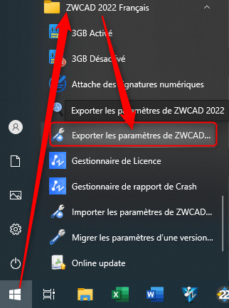

      2- Faites une sauvegarde de votre environnement de travail :
      Dans le menu de Windows -> Zwcad 2022 -> Exporter les paramètres

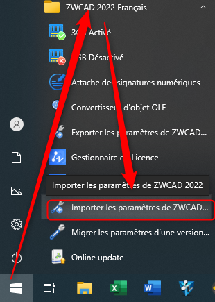

      6- Rétablissez votre environnement de travail si nécessaire :
