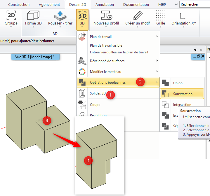

      Peut-on faire une soustraction booleen sur archiline?

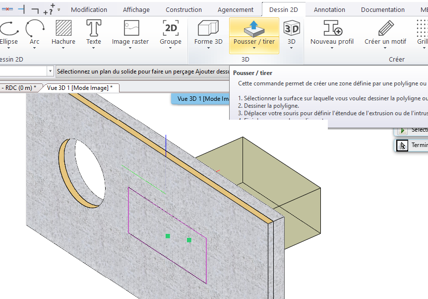

        ZWFrance admin @Archiformat last edited by ZWFrance
        @archiformat
        Tout dépend du contexte, mais le plus rapide est d'utiliser le simple Tirer/Pousser (façon Sketchup) :
        Sinon en manipulations de solides 3D, vous trouvez les opérations booléennes ici :
        Mais c'est moins souple que la solution 1
