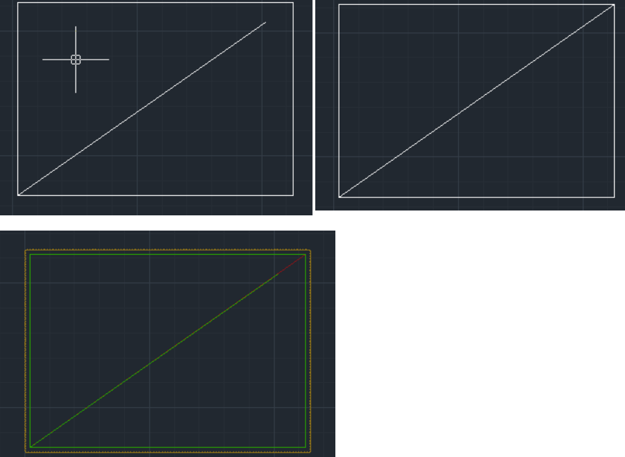

        @stefou Bonjour,
        A priori, le système fonctionne (image ci dessous sur un exemple simple). :

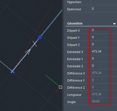

        Par contre, pourriez vous vérifier que les propriétés de 2 lignes comparées pour vérifier que les coordonnées n'indiquent pas "Variés" ?
        Autre point, il existe une variable FCMPTOLERANCE que vous pouvez régler pour éviter de signaler des décalages mineurs

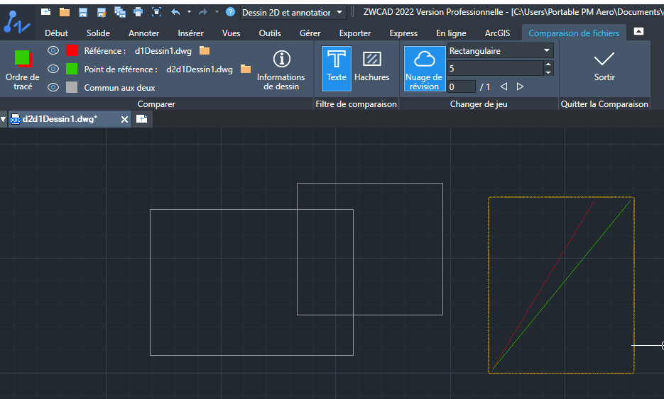

          Merci pour votre réponse. De mon côté la fonction FCMPTOLERANCE semble ne rien changer. Je ne vois pas "Varie" dans les coordonnées de mes lignes. J'ai réalisé un exemple simple d'un rectangle et d'une ligne à partir du même dessin pour être sûr des coordonnées: A gauche et à droite le même dessin avec seulement la longueur de la ligne en diagonale qui change. Je devrais donc "voir", lors de la fonction comparer, uniquement une couleur grise illustrant que rien n'a changé sur mon rectangle et la presque totalité de ma ligne, non? Pourtant, tout apparaît comme "modifié", cf plus bas.
          Merci
            Bizarre.
            Nous avons fait la meme manip et nous obtenons ceci :
            Avez vous bien les bons réglages sur les couleurs ?? L'affichage ruban est recommandé pour vérifier, ce meme, l'option "Nuage" (le truc orange autour) n'est pas très utile.
            Au pire, envoyez nous les 2 fichiers pour comprendre ce qu'il se passe (sav arobase zwfrance.fr )
            Nous testons sur la VERNUM 22.20_2022.02.28 ( tapez vernum en ligne de commande)
            S 1 réponse Dernière réponse Répondre Citer

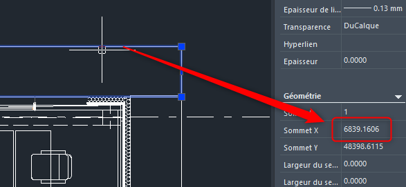

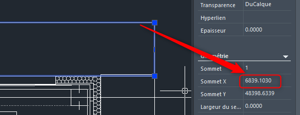

                Ben en fait, vos fichiers sont très différents. Par exemple :
                Les coordonnées
                Les types d'objets ( lignes /polylignes)
                Globalement, vous avez pas mal modifié le dessin, même si ça ne se voit pas au 1er coup d'œil.

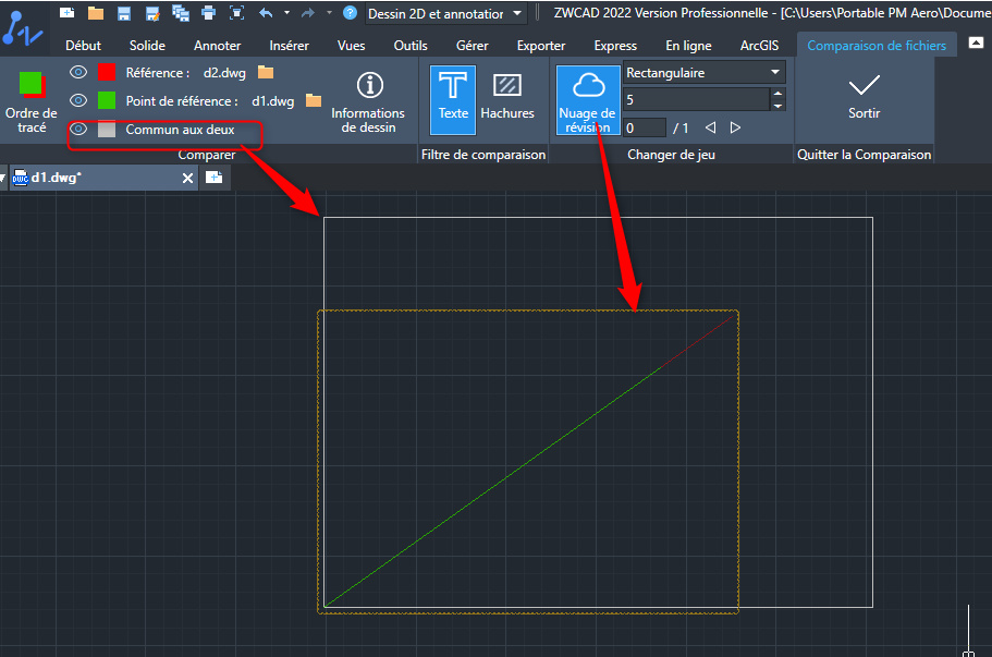

                Au passage, comme je le suggérais, vous réglez la tolérance, vous avez bien des éléments inchangés (en gris) :
