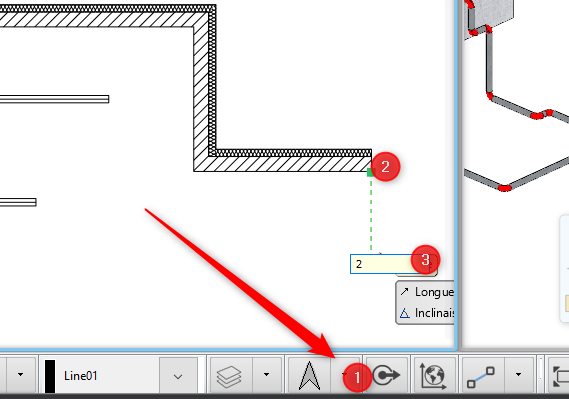

      Je début sur ARCHLine donc il y à des petit problèmes. Comment fait on pour redéfinir le point de départ du curseur pour démarrer une cloison ou pour un autre objet? Merci d'avance.
        En effet, vous avez une fonction de repérage située en bas :
        En pointant après avoir cliqué sur l'icone en (1), vous pourrez vous placer (2) à une distance donnée du mur (3), par exemple
