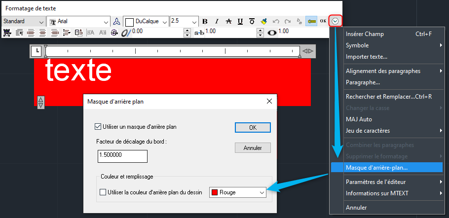

      L’arrière plan (noir) des zones de texte rend illisible les textes (noirs), cf capture. Y a t il un réglage pour changer cette couleur ?
      PS : thème clair utilisé (schéma de couleurs)
        Vous avez visiblement ajouté un masque d'arrière plan sur votre texte, vous pouvez le modifier en double cliquant sur votre texte et aller à cet endroit:
        • M
          michaël dernière édition par
          Il ne s’agit pas d’un texte multiligne mais d’un texte simple ligne en édition

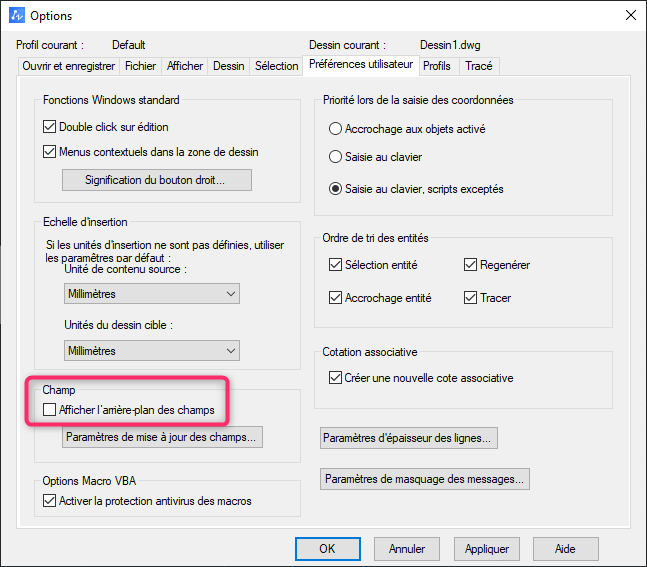

            Etes-vous sur qu'il ne s'agit pas d'un champ ?
            Vérifiez si vous pouvez modifier le texte comme pour un texte multiligne ou dynamique.
            Si vous ne pouvez pas le modifier, décochez l'option de l'affichage de l'arrière plan des champs:
            Si ce n'est pas ça, merci de créer un ticket et nous envoyer votre fichier.
