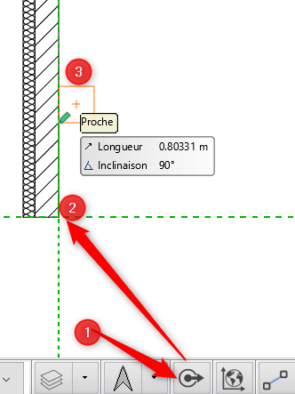

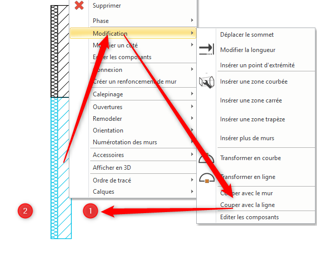

      Comment separe un mur en 2, et aussi comment diviser un mur de façon à avoir n point d'accrochage pour insérer des poteaux par exemple

        pour couper un mur, vous pouvez procéder comme suit :
        Mais si vous souhaitez placer un poteau à partir d'une position donnée, vous pouvez utiliser la fonction de repérage :
