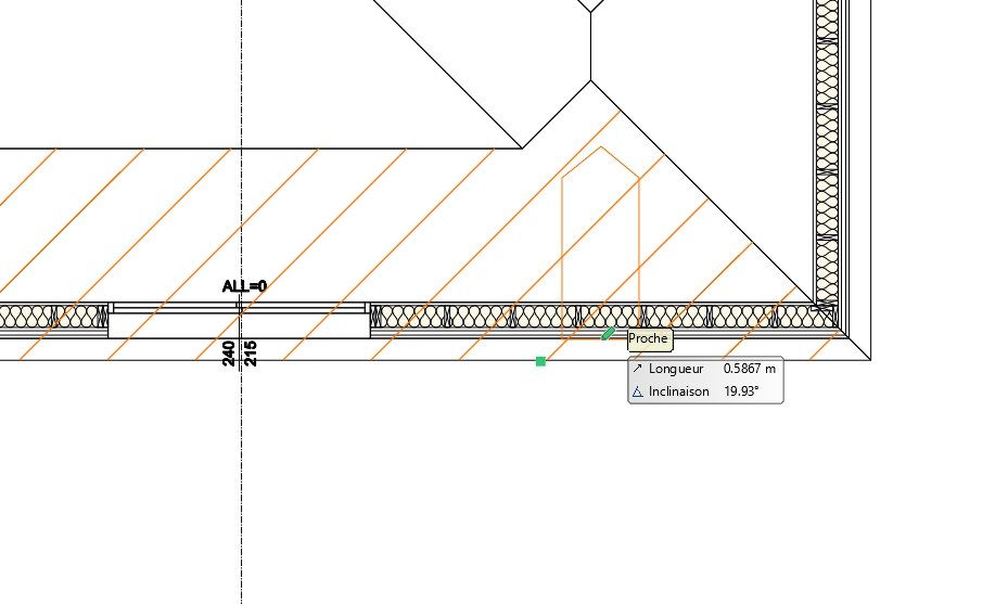

        1 - Création de la lucarne :
        2 - Validation de la découpe automatique du toit sur lequel viendra se disposer la lucarne :
        3 - Placer la lucarne sur un versant de la toiture :
        4 - Disposer la lucarne sur le versant qui a été choisi :

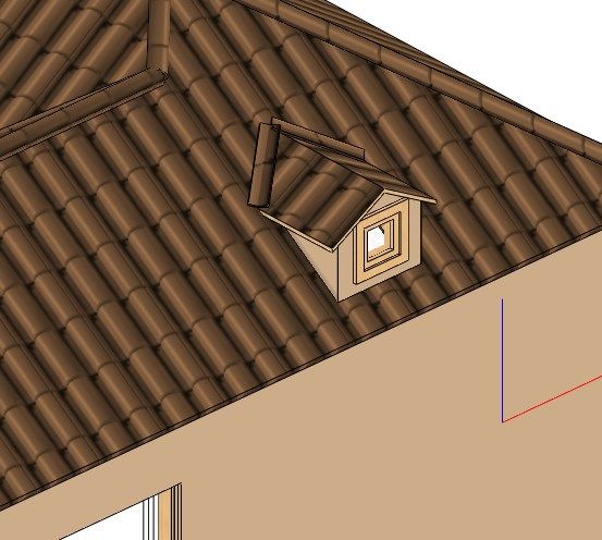

        5 - Normalement votre lucarne ressemblera à cela :
