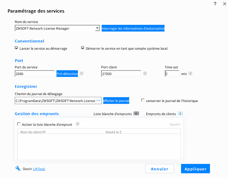

      3.b. Configuration avancée (optionnel)
      Si la première étape échoue ou que vous avez besoin de personnaliser les ports utilisés à cause d'un pare-feu par exemple, gérer les emprunts de licences ou les listes blanches, vous pouvez ouvrir les paramètres du gestionnaire de licence en cliquant sur l'icone ci-dessous:
      Indiquez les 2 ports statiques qui seront utilisés par le service, si ils sont déjà utilisés sur la machine le service ne pourra pas démarrer.
      Dans cet exemple le port client est 27000 TCP/UDP (port par défaut) et le port fournisseur 2080 TCP/UDP il faudra ouvrir ces ports localement dans le pare-feu pour que les autres machines sur le réseau local puissent y accéder.
      Cliquez sur Appliquer et redémarrez le service. en cliquant sur l'icone d'arrêt puis de démarrage:
