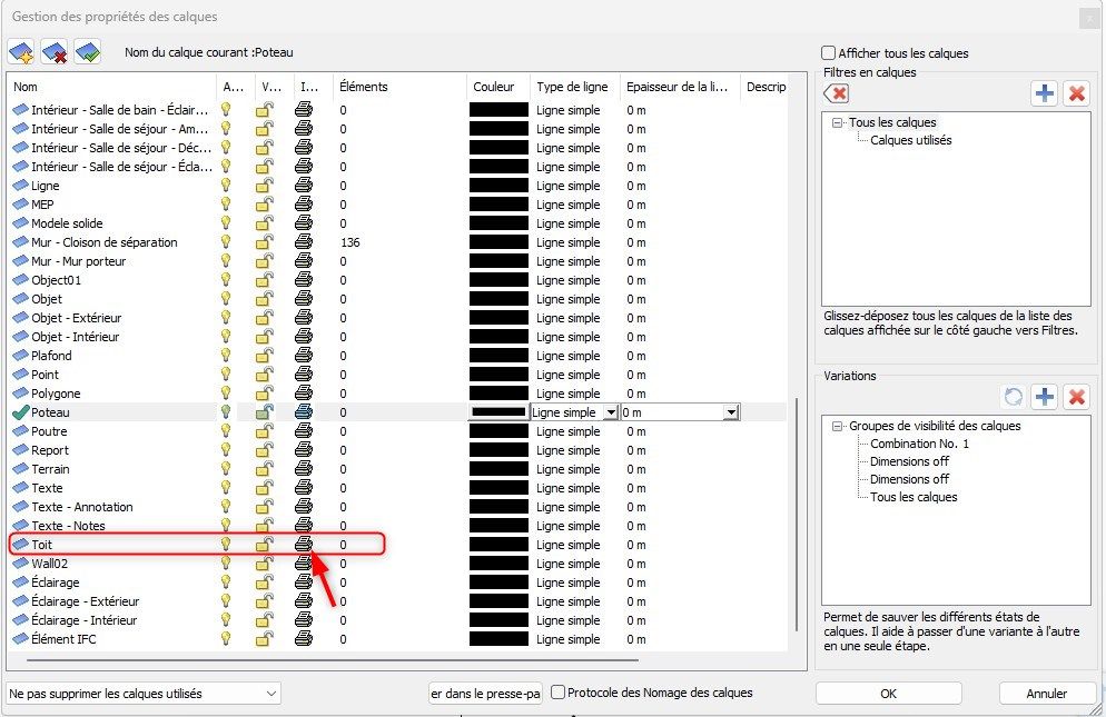

        Bonjour Alex,
        Avez-vous vérifié que le calque "Toit" était bien imprimable ?
        Rendez-vous sur la vue en plan, puis allez dans le gestionnaire de calques, veillez à décocher l'imprimante du calque toit pour que ce dernier soit bien imprimable, réessayez ensuite l'impression et revenez vers nous si cela ne fonctionne toujours pas :

          Tous les calques sont imprimables sur toutes les vues
