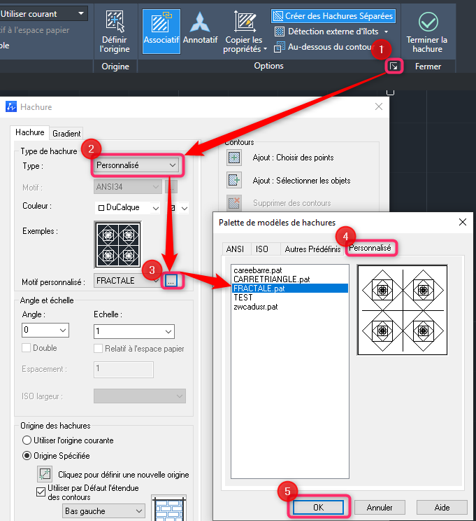

      Bonjour, je n'arrive pas à charger des fichiers .pat pour les integrer dans mon zwcad
        Pour importer une hachure personnalisée il faut ajouter le fichier .pat dans le dossier C:\Users\<user>\AppData\Roaming\ZWSOFT\ZWCAD\2023\fr-FR\Support
        Puis ensuite dans ZWCAD tapez la commande HACHURE et sélectionner la case de dialogue dans les options puis Type personnalisé et retrouvez votre hachure.

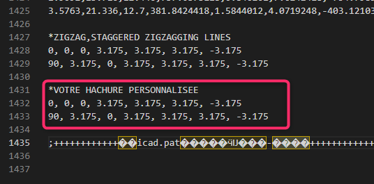

        Vous pouvez également éditer le fichier ZWCAD.pat dans C:\Users\<user>\AppData\Roaming\ZWSOFT\ZWCAD\2023\fr-FR\Support et coller à la fin du fichier le contenu de votre .pat personnalisé pour avoir la hachure dans la classe Prédéterminé
