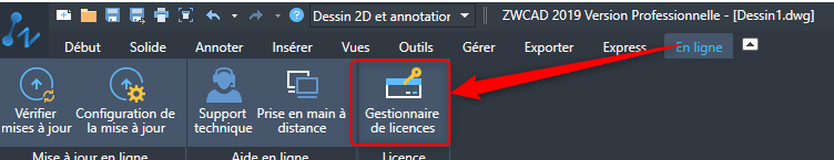

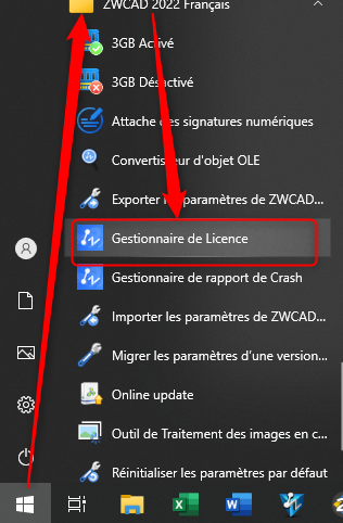

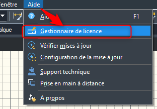

      1. Ouverture du gestionnaire de licence :
      Soit depuis Windows :
      Soit depuis ZWCAD : Allez dans le menu "En ligne" (si vous avez le ruban en haut)
      ou dans le menu "Aide" (si vous avez l'interface classique).

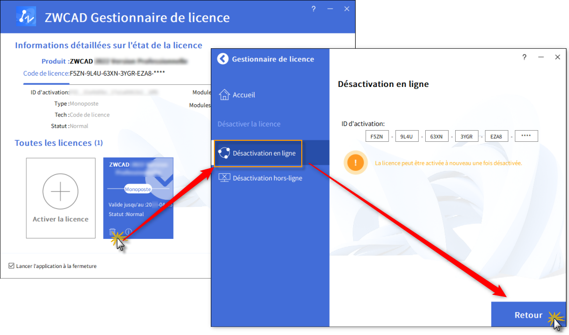

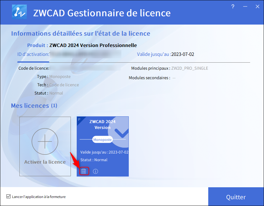

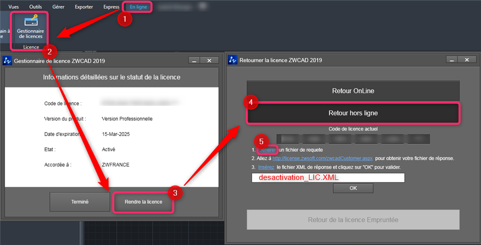

      2.a. Désactivation en ligne :
      Sur les anciennes versions de ZWCAD inférieure à 2022:

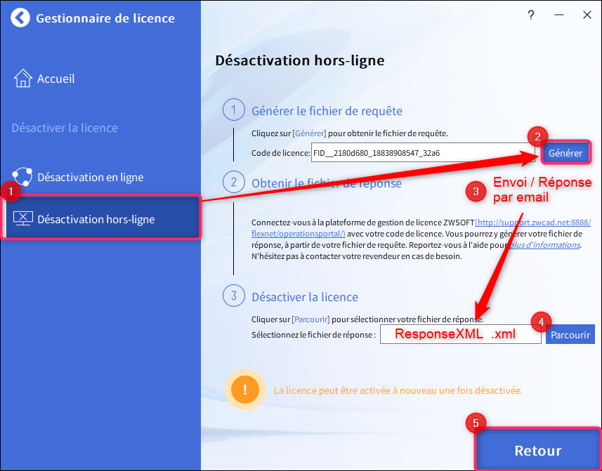

      2.b. Désactivation hors ligne
      Si votre pare-feu bloque les connexions sortantes ou entrantes, la procédure en ligne risque d'afficher un message d'erreur et échouer, si c'est le cas il vous faudra ouvrir le pare-feu sur le port 8888 TP/UDP ou bien générer un fichier de requête XML, nous l'envoyer par email sur l'adresse sav(at)zwfrance.fr et attendre le fichier de réponse XML à ajouter dans le gestionnaire de licence.
      Cliquez sur Retour après avoir importé le fichier de réponse pour rendre la licence sur la machine.

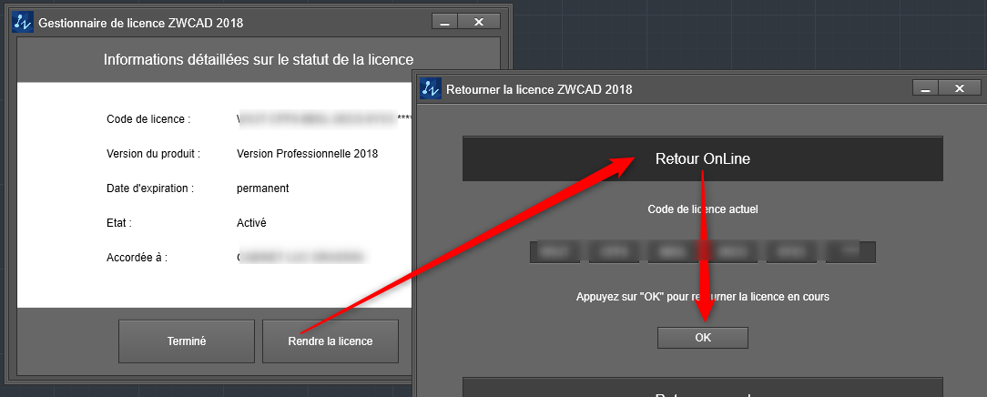

      Version avant ZWCAD 2022
      • Ouvrez le gestionnaire de licence.
      • Cliquez sur "Rendre la licence" puis "Retour hors ligne"
      • Cliquez sur "Générez". Il vous sera alors demandé d'enregistrer un fichier sur votre ordinateur.
      • Enregistrez ce fichier et envoyez le nous par email à sav[arobase]zwfrance.fr pour que nous procédions à son traitement.
      • Insérez le fichier de réponse XML, que nous vous aurons envoyé en réponse à votre premier envoi.
      • Cliquez sur "OK" pour valider la désactivation
