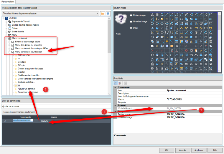

      Il est par ailleurs possible de personnaliser les menus contextuels de manière à retrouver une interface proche de celle d'AutoCad lorsqu'on sélectionne une polyligne :
      1- Tapez la commande CUI
      procédez comme suit :
      Vous pouvez aussi placer dans le menu contextuels des grips
      Ceci permettra d'obtenir cela :
