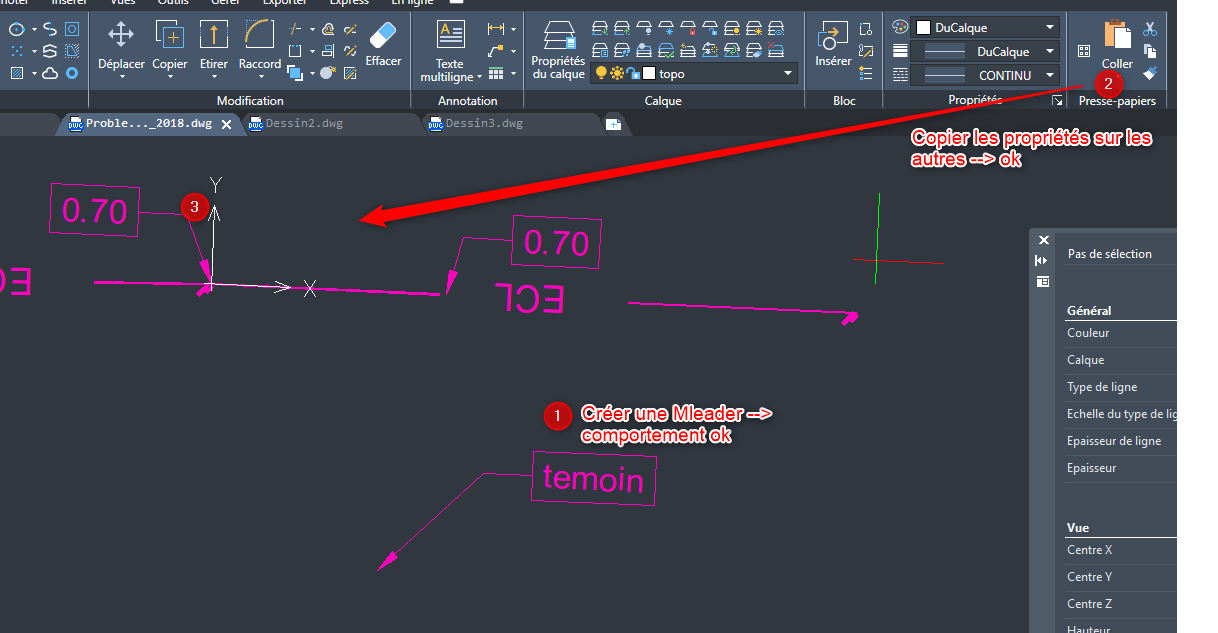

      J'utilise ZWCAD 2018, version 2018.03.16(29562) et je rencontre un problème sur certains fichiers dwg avec les lignes de repères multiples. Lorsque je cherche à déplacer le texte d'un mleader, dès que la ligne de guidage change de côté, celle-ci disparaît ainsi que la ligne de repère.
      Quelqu'un a-t-il une idée d'où vient le problème?
        Bonjour, Peut-être pourriez vous nous envoyer un mail avec un fichier contenant le problème ? Envoyez-le à l'adresse sav ( arobase) zwfrance . fr Précisez sur quelle entité le problème apparaît et nous tenterons de comprendre ce qui se passe
          ZWFrance admin @ZWFrance last edited by
          @ZWFrance Merci d'avoir envoyé votre fichier par mail Pour une raison inconnue, vos Mleaders déjà créées ne se comportent en effet pas correctement.
          La solution temporaire consiste à en créer une nouvelle ( elle fonctionne correctement) et copier ses propriétés vers les anciennes : tout rentre dans l'ordre.
          La difficulté de votre fichier ici est la multiplicité des SCUs qui rendra l'opération un peu plus longue.
          ZWSOFT a été saisi du problème pour correction. Cependant, dans tous les cas, cela ne sera corrigé que sur une future version.
