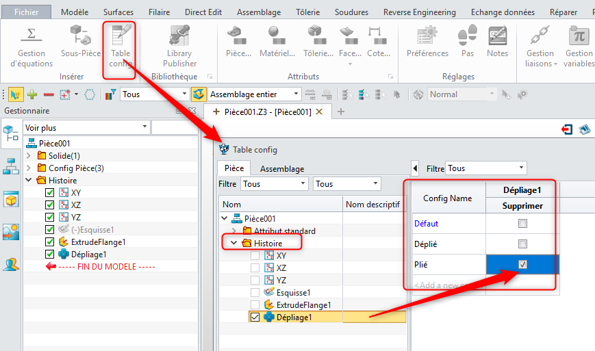

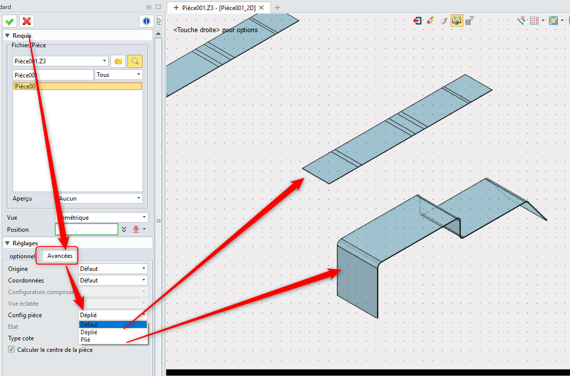

Désolé pour la réponse tardive, voici quelques éléments de réponse : 1- Pour la pièce dépliée, vous pouvez créer une variante et l'afficher à coté :
-> dans le menu Outils :
--> vous les retrouvez dans l'historique :
--> Donc dans la mise en page, vous pouvez choisir la config adaptée, y compris dans la même feuille :

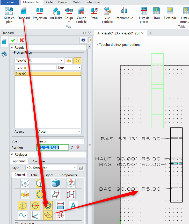

2- Pour les plis, il suffit de cliquer sur le bouton :

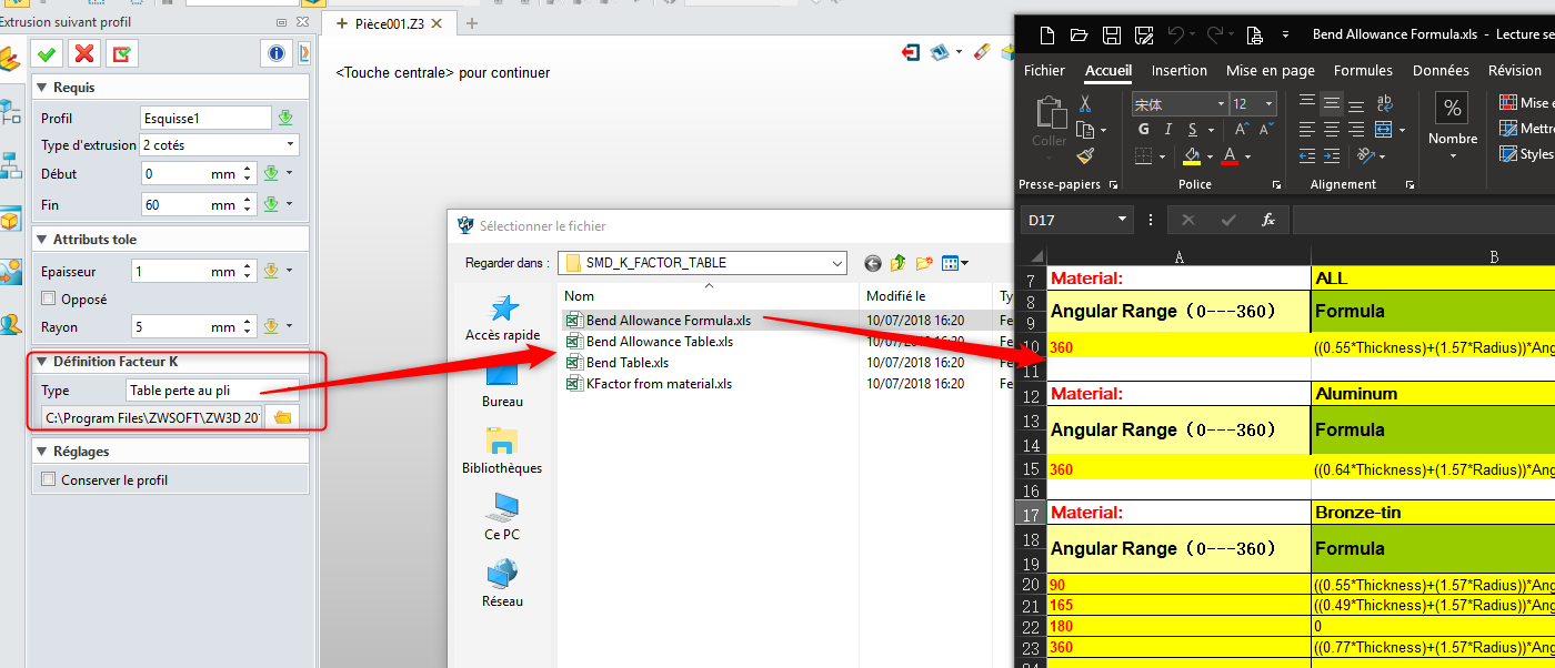

3 - Pour le facteur K, vous avez le choix de tableau , de valeurs, de formules :
