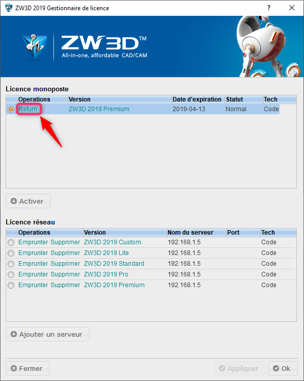

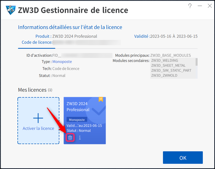

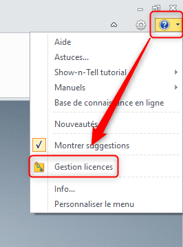

      2 - Cliquez ensuite sur l'icône avec un point d'interrogation en haut à droite, puis cliquez sur "Gestion licence".
      3 - Vous arriverez alors sur le gestionnaire de licence de ZW3D.
      4 - A la rubrique "Licence Monoposte", vous devriez trouver une ligne avec votre licence.

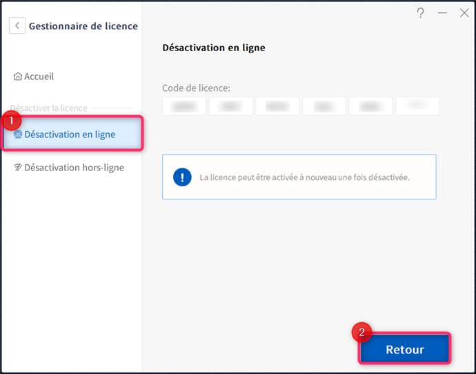

      5 - Dans la colonne "Opérations", cliquez sur le bouton "Return", pour rendre votre licence.
      6 - Cliquez sur "En ligne" pour rendre votre licence par Internet, puis cliquez sur "OK" pour valider.

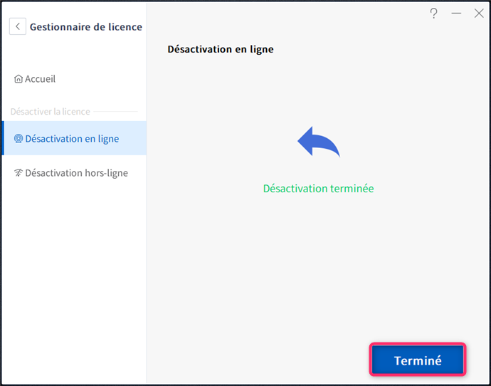

      7 - Après quelques secondes, vous devriez avoir un message de confirmation vous indiquant que votre licence a bien été désactivée.
      A partir de ce moment, votre licence est disponible pour être activée sur n'importe quel autre ordinateur, de la même manière que votre toute première activation.

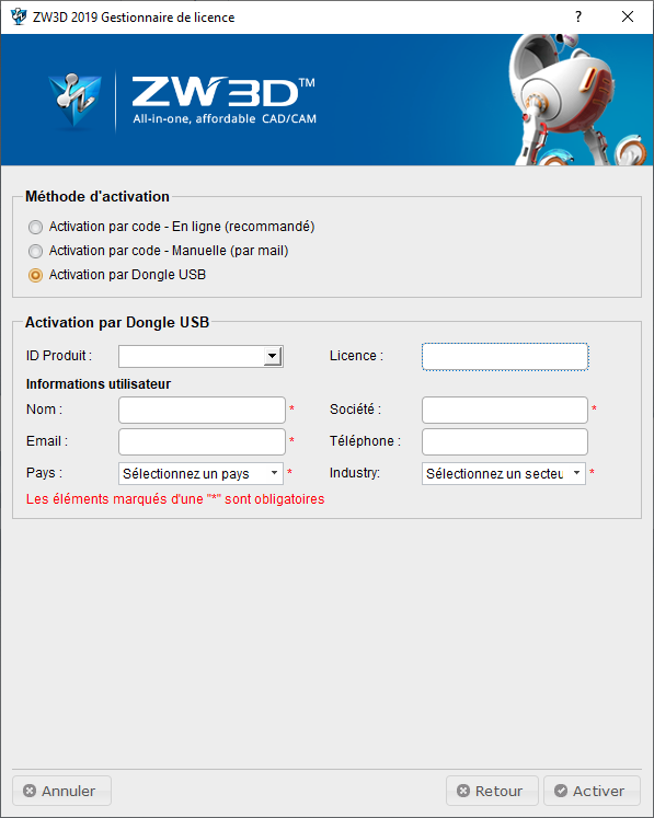

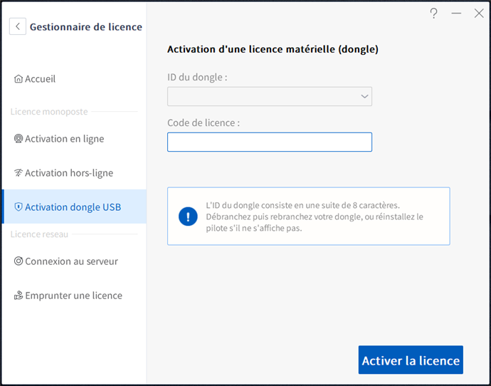

      - Vous utilisez une licence sous forme de Dongle USB
      1 - Vous n'avez, dans ce cas, rien à faire de particulier. Il vous suffit simplement de brancher votre dongle sur votre nouvel ordinateur et de rentrer le code de licence qui vous a été envoyé dans ZW3D.
