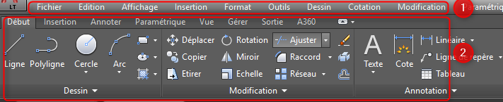

        Bonjour, je suppose que vous parlez de ceci :
        Pour l'instant, il n'est toujours pas possible d'afficher le menu "classique" 1 en plus du "ruban" 2. Cette fonctionnalité a déjà été demandée auprès de ZWSOFT car certains développeurs d'applications restent encore parfois à cheval entre les deux ( et il est parfois plus pratique d'aller chercher une option des menus express dans les menus plutôt que dans une ribambelle d’icônes !)
        La demande a bien été transmise au développeur, mais nous n'avons pas de date de disponibilité à annoncer officiellement.

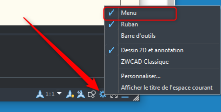

              bonjour, je relance ma 1ère question sur la barre de menus dans l'espace de travail Drafting and Annotations, est-ce faisable en v2021 (pas trouvé) ?
              cdt
                Merci de relancer ce post.
                Donc une bonne et une mauvaise nouvelle :
                1- La bonne nouvelle c'est que ça y est, c'est bien enteriné : il sera possible d'afficher le Menu classique au dessus du ruban
                2- La mauvaise nouvelle, c'est qu'il va falloir attendre la version 2022 disponible fin juin 2021 ( béta dispo fin mai début juin). Cela signifie qu'il faudra donc faire une mise à jour (payante...).

                  @zwfrance Bonjour,
                  dans la version 2022, comment faut-il faire? je n'ai pas trouvé
                    ZWFrance admin @Erik FREY last edited by
                    @erik-frey
                    C'est ici :
                    E 1 Reply Last reply Reply Quote
