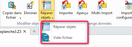

        ZWFrance admin @Eliottt last edited by
        Bonjour, Si votre fichier est lent Sortez de votre fichier 2020-03-24_09h44_24.png

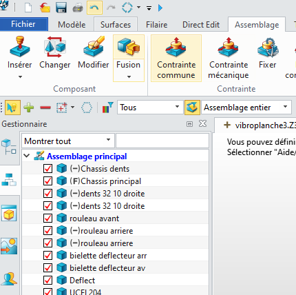

        Sinon l'outil "grouper" permet de voir les fichiers externes 2020-03-24_09h47_16.png
        Nous n'avions pas d'outil particulier pour l'instant pour vérifier l'emploi de pièces externes dans d'autre assemblage
        Si vous retrouvez la pièce manquante n’hésitez pas à utiliser l'outil "changer" 2020-03-24_09h54_00.png
