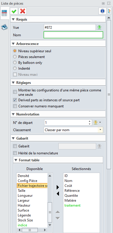

      L'ajout des propriétés personnalisées récupérable tant dans la liste de pièce et le cartouche se fait à partir de la boite de dialogue attribut de pièce.
      Et ensuite récupérable ci dessous dans la liste de pièce

          Oui, j'avais déjà essayé cette méthode l'été dernier, en préparation de mon post sur le forum officiel. 1.png 2.png Le soucis, c'est qu'elle ne correspond pas à ma requête, ne permettant pas d'avoir ces nouveaux champs standards pour mon utilisation, accessibles depuis le l' "Object Manager", pour que le contenu puisse être renseigné et contrôlé à la volé.
          Merci.
            C'est clair, je l'ai plusieurs fois demander à la R&D de zwsoft, mais il on préféré développer la nomenclature 3D
