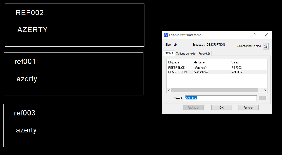

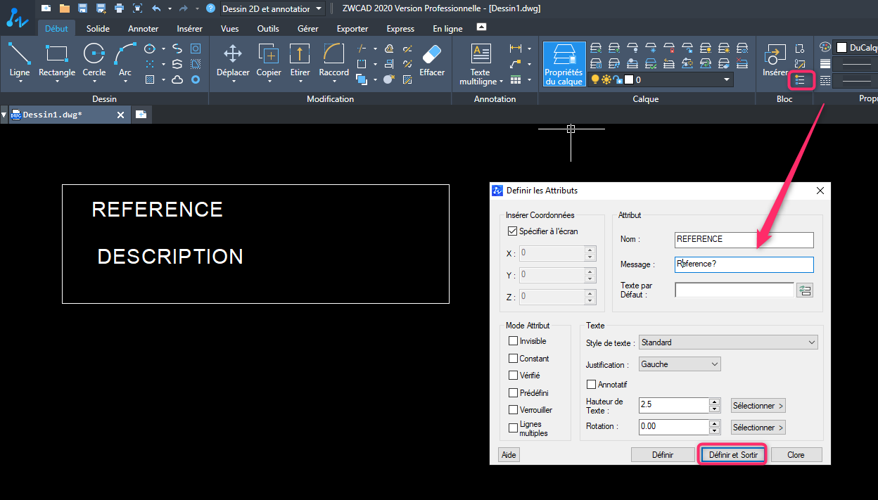

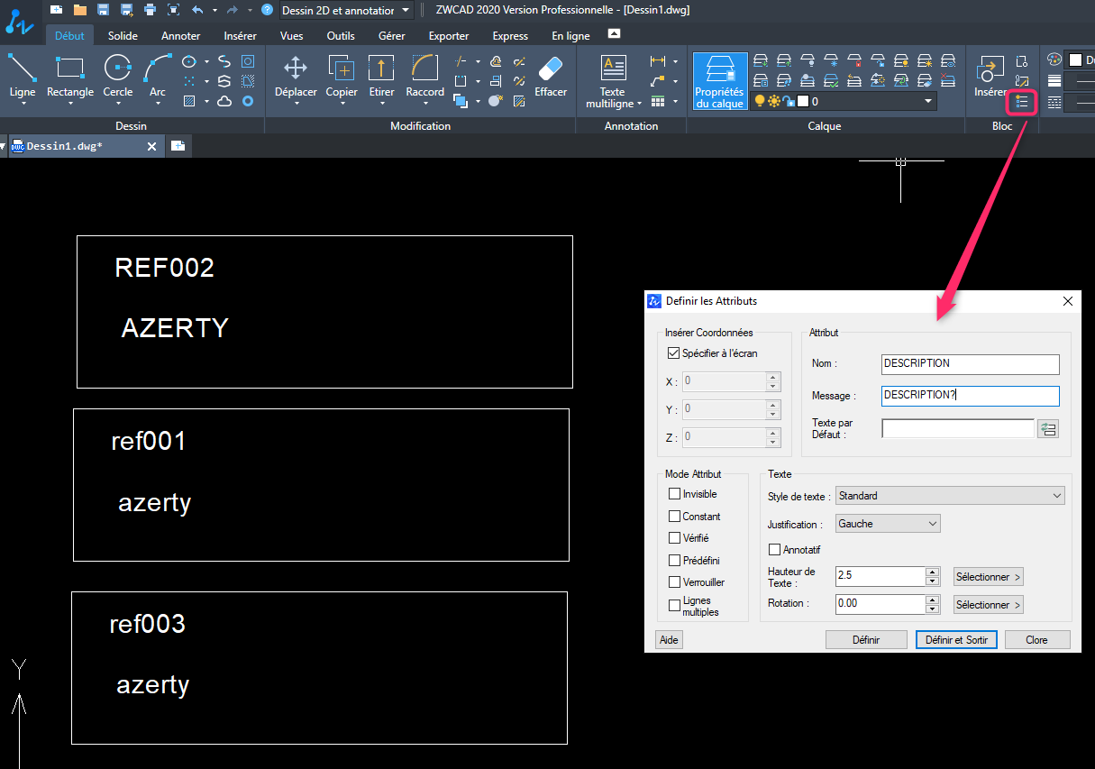

        Bonjour, Pour extraire des données, votre bloc doit contenir des attributs en plus de sa représentation graphique Vous pouvez en créer autant que vous voulez. ici 2 attributs ont été créé, référence et description
        Vous pour alors intégrer les attributs dans votre extraire
