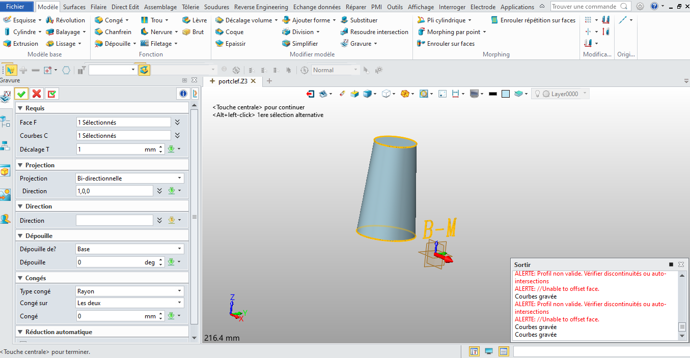

      Bonjour, je n’arrive pas a faire une impression (du texte) sur une forme extérieur style 'verre à moutarde" qui est conique diamètre du haut plus grand que le bas
        ZWFrance admin @sturn last edited by
        Bonjour, Avec la version LT vous pouvez essayer avec la fonction Gravure
        • S
          re,
          l'origine dans le vide c’est pour le texte? ont là place ou? comment ont place ce texte au bonne endroit souhaité en Z?

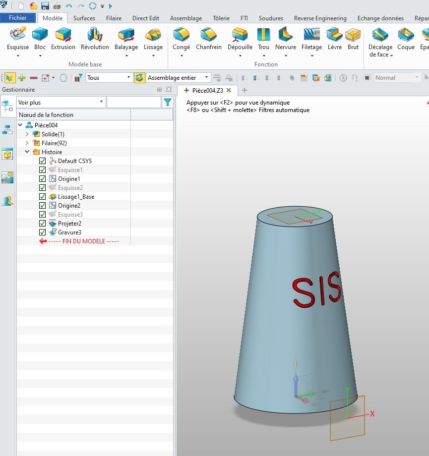

                si ont peut choisir le style de texte dans 'ready sketch' mais je disais quand ont dessine une pièce en 3D et que l'ont veux écrire un texte ont à toujours le même texte par défaut et je voudrais savoir si ont peut pas le paramètré dans le logiciel pour qu'a chaque fois que j'ai besoin d'écrire du texte sur une pièce ce soit mon style pars défaut. Pour en revenir à l'exemple, j'y suis arrivé seulement tous le texte est compressé!! en X

                    Bonjour, toujours dans cette rubrique j'ai un souci lors du gravage sur un cylindre. Une impression se réalise bien sur une face du cylindre mais elle se reproduit sur la face opposée. Comment limiter cette gravure si l'on ne veut pas créer deux hemi-face? Merci pour une réponse à mon problème.
                    • B
                      Bel-Meca last edited by
                      Bonjour, j ai également une difficulté pour mettre une gravure sur un bloque ( style port-clef) Je ne comprends pas comme cette fonction fonctionne.
                      Du coup pour comprendre un peux, j ai suivie les petite vidéo, mais cela ne fonctionne toujours pas. Pourrais j ai avoir quelques information pour m aiguiller ? merci.
                        ZWFrance admin @Bel-Meca last edited by ZWFrance
                        je vous joint une petite vidéo explicative
                        Pour info maintenez appuyé la touche Maj pour sélectionner les Courbes C de la gravure
                        https://depot.zwfrance.fr/f.php?h=3UykZJFH&d=1
