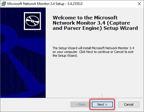

      • Installer Microsoft Network Monitor 2.1 Une fois téléchargé, lancez le programme d'installation:
      • Dans un premier temps, le programme d'installation va vous demander de confirmer l'installation du pilote complémentaire qui va permettre la surveillance du trafic :
      • Continuez et terminez l'installation en cliquant sur "Next" sur cette fenêtre et sur les suivantes, jusqu'à la fin de l'installation :

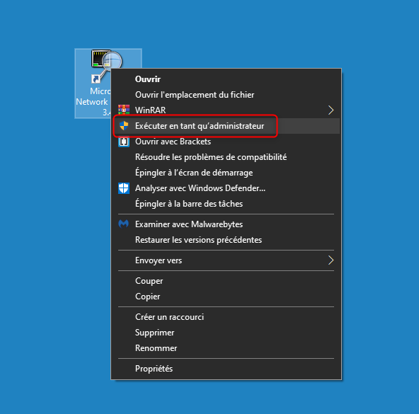

      • Lancer Microsoft Network Monitor Pour vous assurer que l'outil puisse accéder à l'ensemble des processus fonctionnant sur votre ordinateur, pensez à bien exécuter Microsoft Network Monitor en tant qu'administrateur.

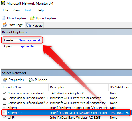

      • Paramétrer Microsoft Network Monitor Une fois lancé, vous devez dans un premier temps sélectionner le périphérique réseau que vous souhaitez "surveiller". Dans notre cas, il s'agit de "Ethernet 2", c'est le seul périphérique qui détient une adresse IP.

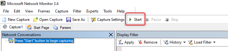

      • Après avoir choisi votre périphérique réseau, cliquez sur New Capture tab. L'outil vous affichera ensuite l'interface d'analyse. Cliquez sur "Start" pour démarrer l'analyse du réseau.

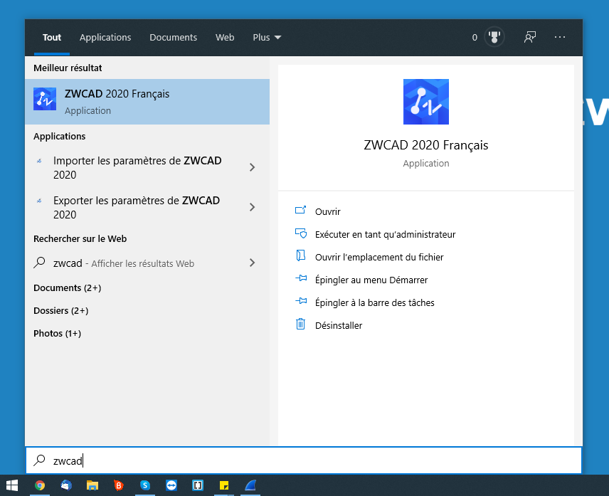

      • Lancer ZWCAD Afin de vous assurer que le trafic généré par ZWCAD soit bien mesuré, il doit être lancé après que le monitoring du réseau ait commencé.

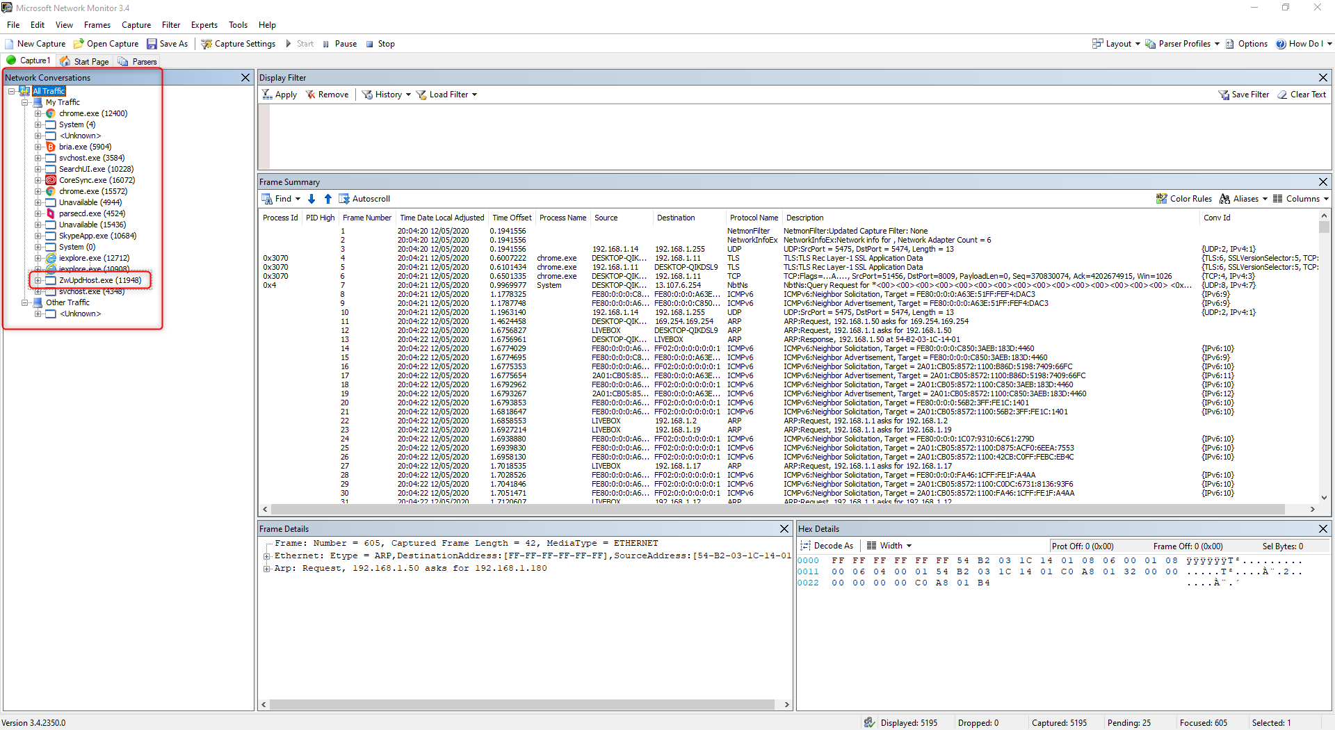

      • Suivre et analyser les résultats Microsoft Network Monitor analyse votre réseau en continu, la surveillance continuera donc tant que vous n'appuierez pas sur "Stop". Au fur et à mesure de l'analyse, vous pourrez voir tous les processus qui communiquent sur le réseau.

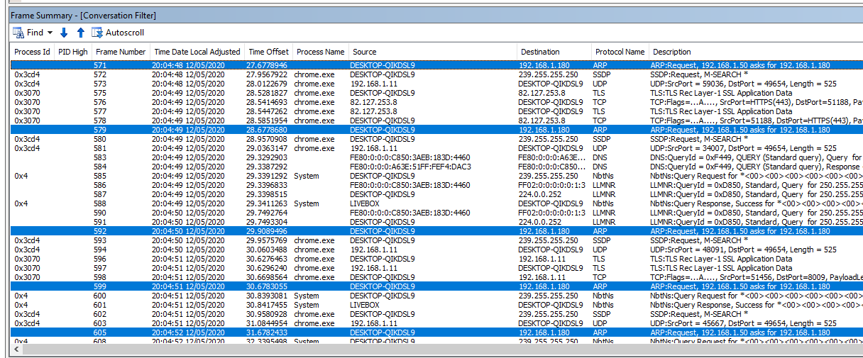

      Tout d'abord, vous pourrez voir que ZWCAD ne communique pas sur le réseau, puisque l'application n’apparaît même pas dans la liste des applications connectées. Toutefois, l'utilitaire ZwUpdHost.exe quant à lui apparaît, il s'agit de l'utilitaire de mise à jour automatique de ZWCAD. Si vous utilisez une licence réseau, vous verrez les requêtes de demande d'obtention de jeton auprès du serveur sous la forme de requêtes ARP (Address Resolution Protocol) qui sont des requêtes basiques pour atteindre une adresse physique sur le réseau :
      (Dans notre exemple, l'adresse 192.168.1.180 n'existe pas sur le réseau et a été rentrée à titre d'exemple afin de pouvoir mieux mettre les requêtes en évidence).
