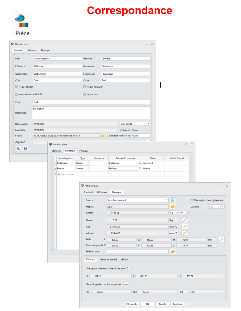

      Bonjour à tous,
      Pour personnaliser vos nomenclatures et vos cartouches il est possible d'insérer des champs qui se renseigneront automatiquement : Matière, nom de la pièce, date, échelle, etc...

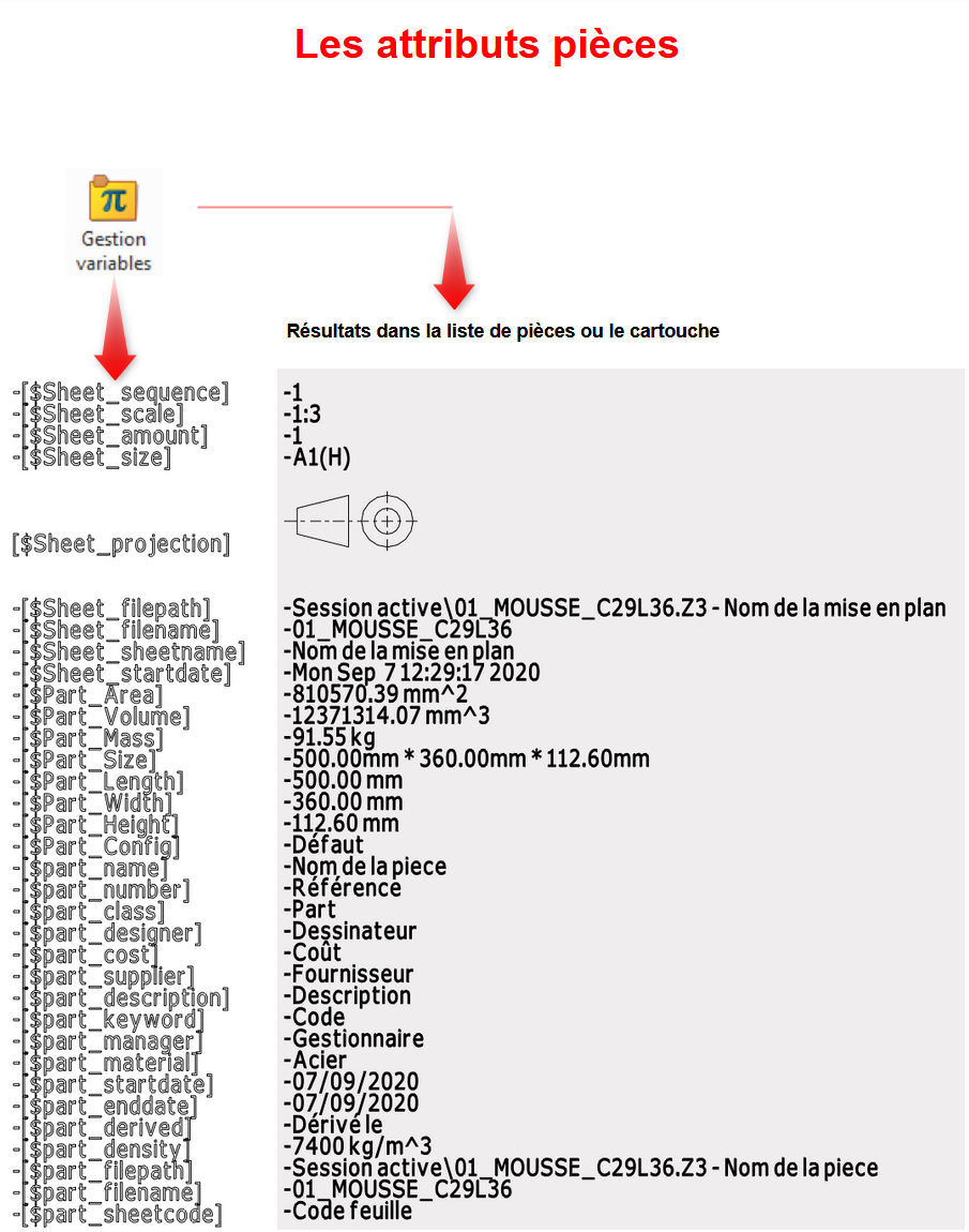

      il existe une liste de ces champs mais elle est en anglais : Voici la liste à jour avec les correspondances en français :
