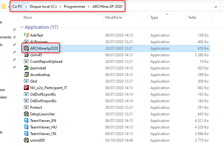

      • Une fois l'installation terminée, ajouter ARCHLine en exception sur Trend Micro Security
