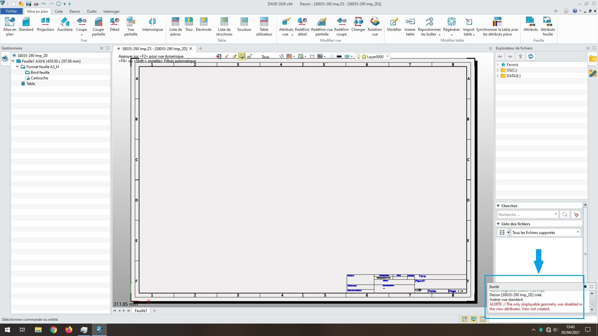

      Dans la série les ennuis continuent.... Après une réinstallation de ZW3D due à une savante mise à jour de M$, j'ai la désagréable impression d'avoir fait un bond de deux années en arrière!
      La mise en plan sous ZW3D 2020 ne fonctionne plus! 😞
      Témoin le message d'erreur visible en bas à droite de l'image ci dessous. Je n'arrive pas à solutionner le problème.
      Si l'un d'entre vous a une idée; la bonne de préférence 😉
      Bien cordialement,
      • N
        Nico34 last edited by
        Bonsoir,
        Problème (enfin!) résolu.
        Après différents tests _ hors connexion_ j'ai finalement trouvé le fautif.............. encore et toujours ce pu%@# 😠 d'antivirus firewall et ses recherches de "rootkits".
        Les heures et taches correspondent complètement à l'incident survenu pendant l'utilisation de ZW3D.
        Autant dire que les oreilles du support technique de Kaspersky vont furieusement siffler dans les heures qui viennent.....
