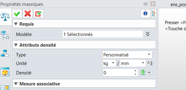

      J'ai une version lite ZW3D 2020, et je n'arrive pas à appliquer un matériau à mes pièces.
      Je vais dans le menu en haut "attribut"--> pièce--> physique
      Je clique sur "appliquer" puis "OK"
      Et lorsque je je veux voir la masse de ma pièce, je vais dans le menu sur "propriété massique"
      On voit que la densité reste à 0
      Je sélectionne ma pièce et la fenêtre suivante s'ouvre:
      Quelque soit la matière que j'aurais mis comme attribut, je vois toujours une densité de 0 et la masse de ma pièce reste invariablement à 0.72kg
      (je crois en fait que le logiciel prend l'aluminium comme matière par défaut)a matière "bronze" est bien affectée:
      Pourtant, quand je regarde dans le gestionnaire de la pièce, l
      Quelqu'un peut-il m'aider?
      Ca va faire 10 mois que je travaille pas mal avec ce logiciel... il est bien... mais je rencontre quand même plusieurs petits problèmes...
      Avec mes remerciements.
        En effet c'est un problème qui avait été remonté à l'époque
        Le bug est maintenant résolu dans la nouvelle version 2022
