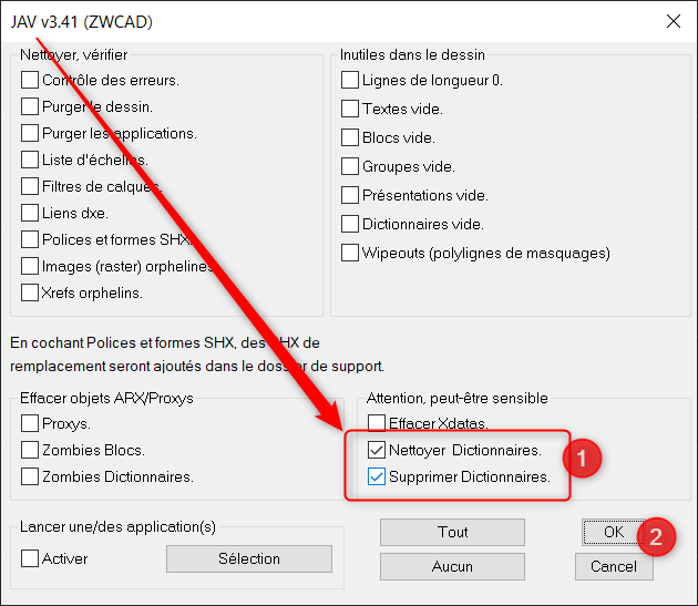

      Un problème est apparu dans la SP2 ( 2021.03.25), mais uniquement pour certains fichiers : Il est impossible d'ajouter une nouvelle mise en page dans un DWG en cours. Pire, à partir du moment où le problème apparait, il est aussi impossible d'en créer de nouvelles dans les autres fichiers ouverts : il vous faudra quitter ZWCAD et relancer la logiciel...
      Pour le résoudre ce problème, il est nécessaire de "nettoyer" le fichier ainsi :
      1- Chargez le fichier jav.lsp sur votre disque dur : https://cloud.zwfrance.fr/ftp/apps/Jav.lsp
      2- Glissez le dans votre dwg, ou tapez la commande APPLOAD pour charger ce programme Lisp.
      3- tapez la commande JAV + entrée et ne cochez QUE les options suivantes et cliquez sur "OK" :
      4 - Sauvez le fichier, quittez ZWCAD et relancez : le problème devrait être résolu.
      La copie des présentations devrait revenir à la normale rapidement : ZWSOFT a déjà vérifié ce problème et le correctif en cours de compilation dans une version 2021.04.15
