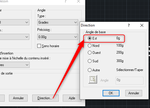

        En effet, ce problème avait été identifié en version 2020.
        Mais, en fait, contrairement à ce que vous indiquez, le problème n'est pas lié à l'unité en grade, mais à la direction, au Nord.
        Du coup, pour résoudre le problème, vous pouvez passer la direction à l'Est.
        A priori, cela n'impacte pas le dessin, en attendant de passer sur un Geogex / Geofoncia/Covadis sur la 2022 ...

          Parfait, merci beaucoup.
          Y a t il par contre un moyen de rendre ce réglage persistant ?
            Le réglage des unités est propre a chaque fichier. Du coup, pour faire cela il faudrait modifier votre gabarit (à moins que Geogex ne fasse ces réglages par lui même )
