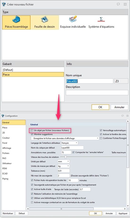

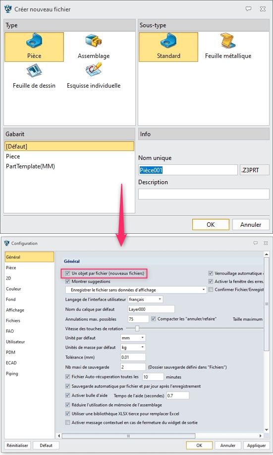

      Depuis la sortie de la version ZW3D 2022, ZWSOFT a activé par défaut une nouvelle fonctionnalité : L'option "Un objet par fichiers".
      Du coup, vous vous trouvez dans un mode de fonctionnement "à la SolidWorks", c'est à dire:
      • un fichier par pièce *.Z3PRT
      • un fichier par assemblage *.Z3ASM
      • un fichier par mise en plan *.Z3DRW

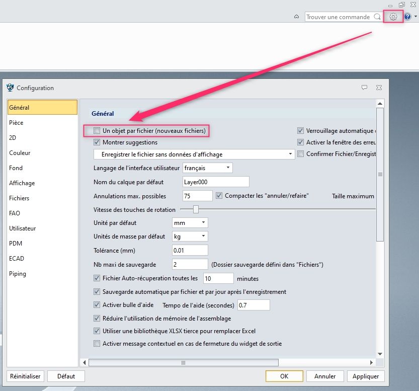

      Vous pouvez si vous le souhaitez revenir à la configuration des versions antérieurs si vous le souhaité : Décochez l'option "Un objet par fichier" dans Configuration
      Un objet par fichier Plusieurs objets par fichiers
