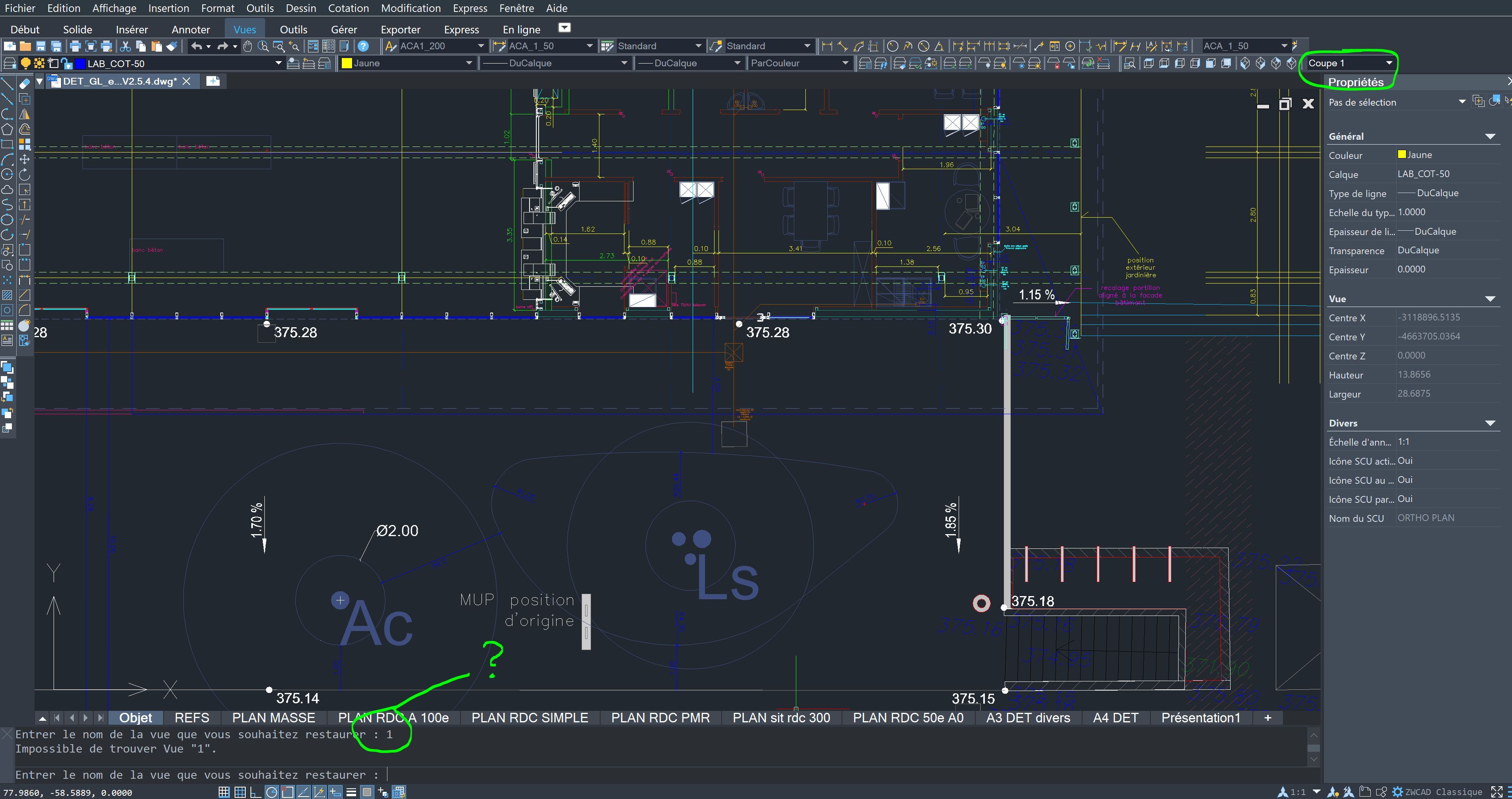

      J'ai entré des nouvelles vues sur un dessin.
      UCSfollow sur 1 ( suivi actif)
      Lorsqu'on utilise les barres d'outils classiques le menu déroulant "vue" ne fait pas bouger la vue sur le choix qu'on fait, mais la ligne de commande demande le nom de la vue qu'il faut alors taper manuellement.

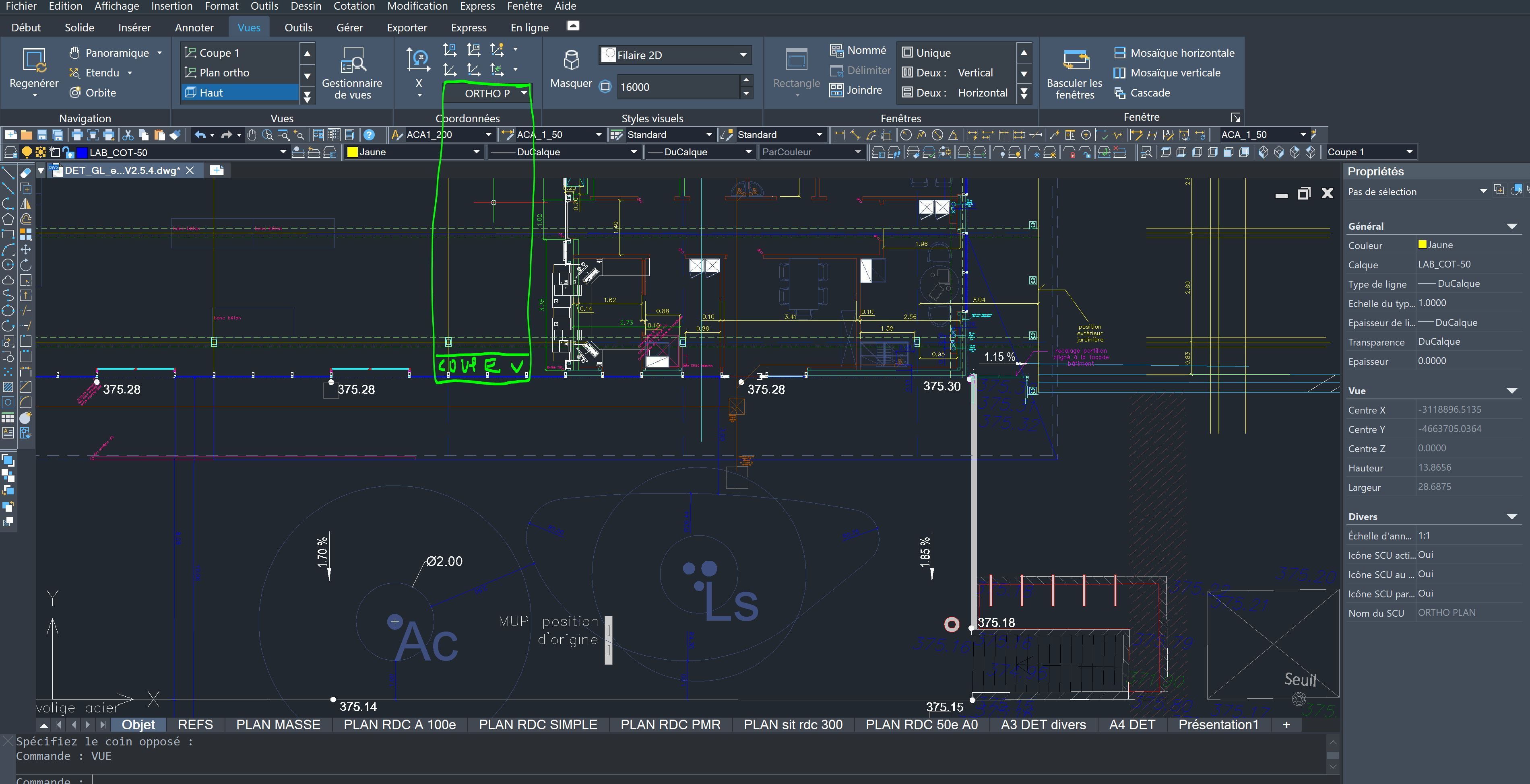

      En revanche ca fonctionne en utilisant les menus avec grandes icones avec le menu coordonnées: lorsqu'on sélectionne la vue elle bouge et le SCU suit normalement.
      Ou est le bug? J'utilise uniquement les icones classiques

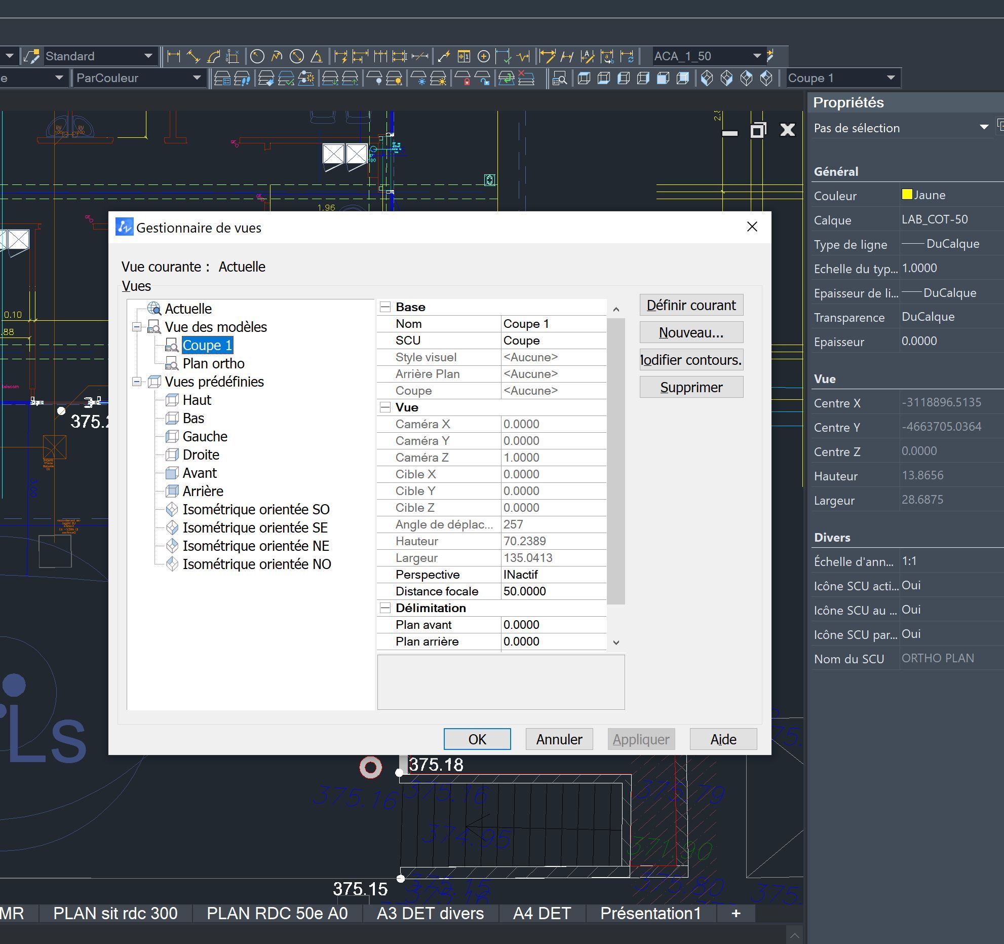

        Vous parlez de vues nouvelles créées et disponibles dans la liste déroulante ?
        A priori, si vous les créez en laissant l'option SCU général, le SCU et la vue sont bien mémorisés dans les 2 listes

          Pardon ca n'était pas très clair: dans le menu déroulant à droite si je selectionne Coupe 1 ( au lieu de plan ortho) la zone de dialogue indique ne pas trouver la vue.
          Pourtant elle existe bien dans la fenetre vue.
          En revanche dans le menue Vues le menu déroulant et le choix de la même coupe fonctionne sans probleme ( SCU suit , vue bascule etc)
          Comme je suis en autocad classique, je prefererai que le menu déroulant des vues a droite fonctionne pour gagner deux clics et des changements d'interface
