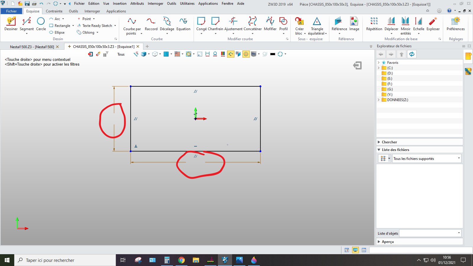

      Depuis 2/3 jours suite à un crash logiciel, toutes mes côtes ne sont plus visibles sur ZW3D2019, autant en esquisse qu'en vu 3D, malgré que les lignes de cotations soient bien là. Y'aurait il une solution pour remédier à cela ou suis-je bon pour réinstaller le logiciel ?
      Cordialement,
        ZWFrance admin @Rémi40 dernière édition par ZWFrance
        Bonjour rémi,
        Vous pouvez réinitialiser le soft, mais les fois ou cela c'est déjà produit, c'était du à des problèmes de compatibilité de carte vidéo.
        et d'autre fois par le manque de carte vidéo.
        Cela fait suite peut être à une mise à jours windows. Checker votre configuration d'affichage dans windows.
