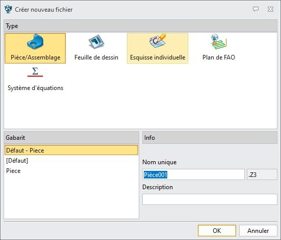

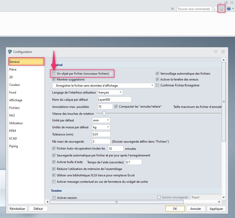

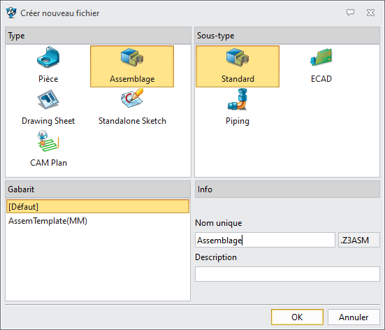

      Attention la version ZW3D 2022 est paramétrée par défaut en "un objet par fichier"
      C'est pourquoi la boite de dialogue "Créer nouveau fichier" a changé
      Si vous souhaitez gérer vos fichiers comme avec votre version précédente, il vous suffit de changer l'option dans la configuration (voir ci dessous)
      Vous retrouvez alors votre boite de dialogue "Créer nouveau fichier" comme votre version précédente
      Ci dessous une vidéo qui vous explique les 2 méthodes de travail
