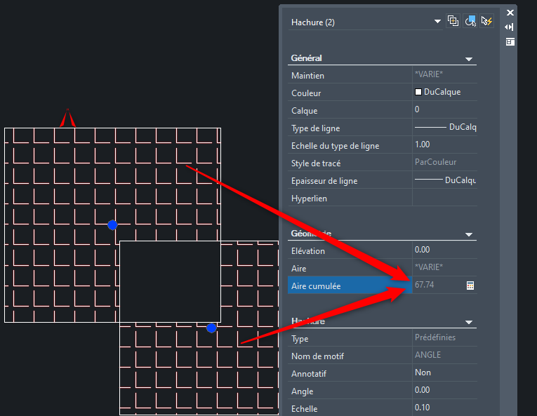

        ZWFrance admin @Denis9 dernière édition par
        @denis9
        A priori, vous devrier trouver cette commande disponible :
        Test réalisé sur ZWCAD 2020.
        Si vous n'avez pas cette option disponible, testez la dernière 2022 pour comparer.

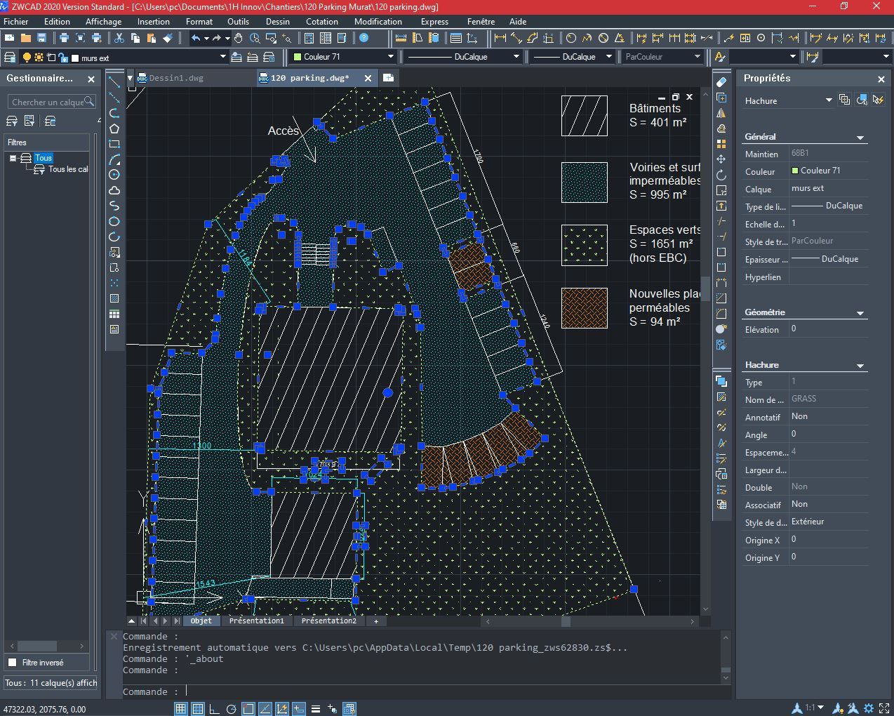

        • D
          Denis9 @ZWFrance dernière édition par
          Cette information existe, mais pas dans tous les cas, regardez ce que j'ai pour ces hachures, le zone information n'indique rien.
          Vous voyez la forme de la zone hachurée, c'est impossible d'en calculer la surface !
          Ce qui est curieux c'est que j'ai l'aire pour certaines zones et pas pour toutes.
          Ma version est le 2020 SP2.
