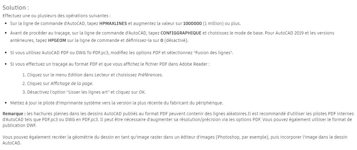

          J'ai trouvé un protocole sur internet mais pour autocad (voir ci dessous), je ne trouve pas les fonctions équivalentes sur zwcad...auriez vous une idée?
