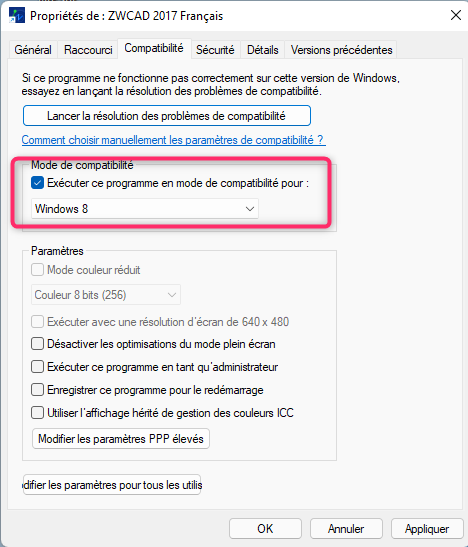

      Existe-il un patch ou autre pour ZWCAD2017 sur windows 11 ? En effet, depuis l'installation de wdw 11, il m'est impossible de lancer zwcad ...
        ZWCAD 2017 n'est pas officiellement supporté sur Windows 11, il l'est officiellement depuis la version 2021 SP2.
        Néanmoins sur nos PC qui tournent sous Windows 11, ZWCAD 2017 se lance et fonctionne correctement donc vous pouvez tenter de réinstaller le logiciel ou de le lancer en mode compatibilité pour Windows 8.
        Par contre s'il s'agit d'un problème de licence suite à la mise a jour de Windows, veuillez contacter notre support.
