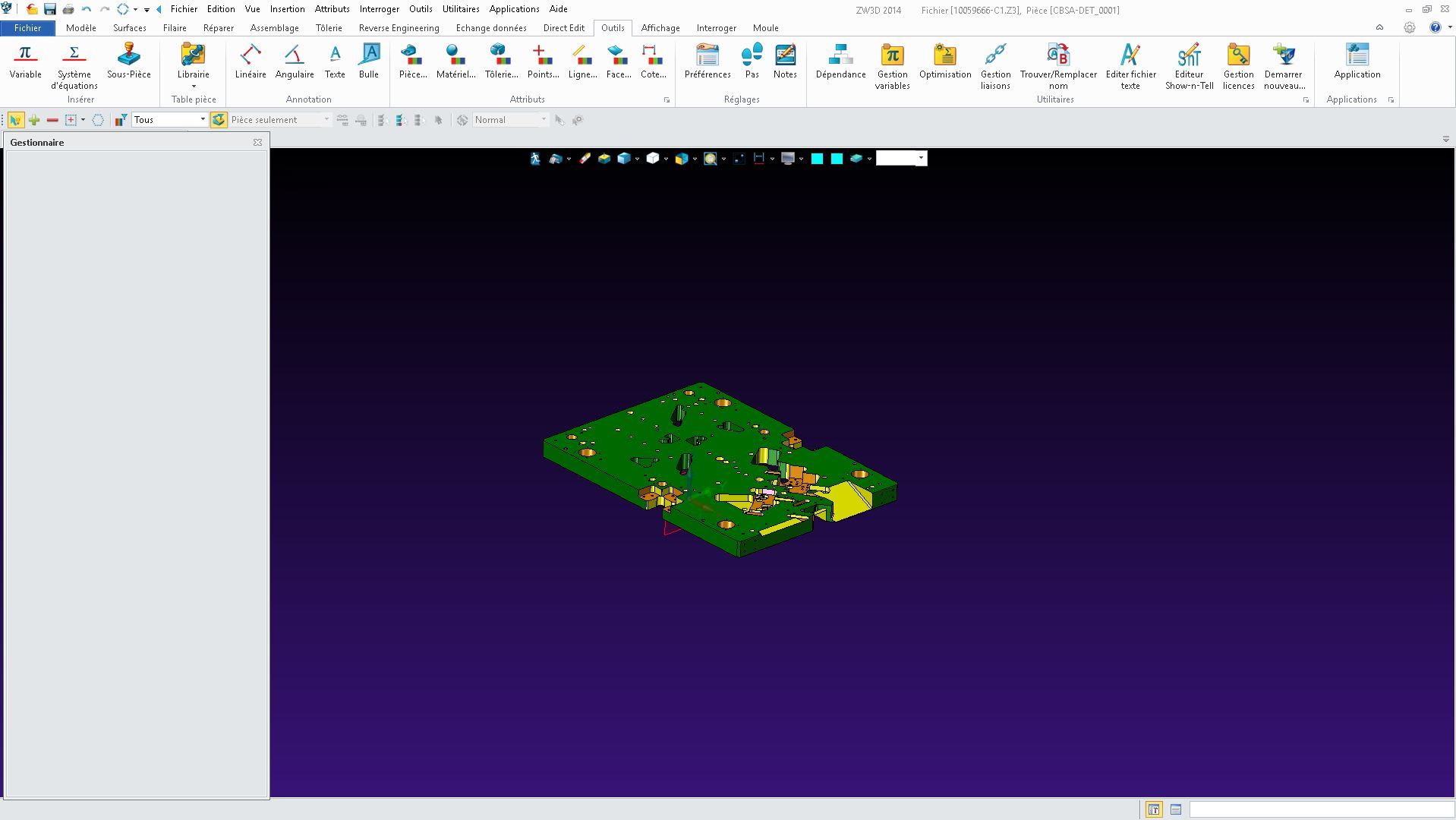

      Bonjour ,
      Depuis ce matin sur ma licence zw3d 2014 lorsque je lance le logiciel je ne vois plus le fond avec zw3d inscris et si j'ouvre un fichier les gestionnaire est vide .
        Votre fichier de profil est probablement endommagé, peut-être suite à une mise à jour Windows, ou autre.
        Pour réinitialiser le profil, vous pouvez fermer ZW3D et supprimer le dossier "ZW3D 2014" dans le chemin: C:\Users\<utilisateur>\AppData\Roaming\ZWSOFT\ZW3D\ZW3D 2014
        Une autre solution serait de réinstaller le logiciel.
