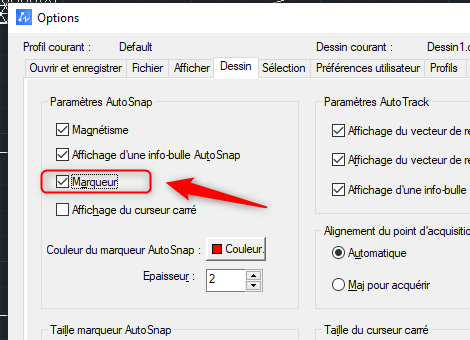

      J'ai un problème depuis quelques jours concernant la cotation linéaire et aligner.
      Lorsque je veux coter un segment, je n'ai pas d'accroche qui apparaît, alors que pour les autres styles de cotation (dia, rayon... ) cela fonctionne normalement.
      Même problème pour la création de ligne, rayon, cercle... Je n'ai pas de point d'accroche qui apparait.
      Merci de votre retour.
      Anthony
        Pourriez vous vérifier s'il s'agit d'une absence totale d'accrochage ou s'il s'agit uniquement du repere rouge qui n'est pas visible ?
        Merci de vérifier que "Marqueur" est bien coché
        A 1 Reply Last reply Reply Quote
        • A
          Anthony71 @ZWFrance last edited by
          @zwfrance j'ai vérifié les paramètres dans un premier temps et j'ai exactement les mêmes paramètres que vous.
            Le problème est le même sur un fichier nouveau et vierge ?
            Si oui, appelez le SAV au 02 40 09 50 00 (et lancez teamviewer avant d'appeler)
            Si non, faites un WBLOC de votre dessin (option dessin entier) et vérifiez sur le nouveau fichier créé.
