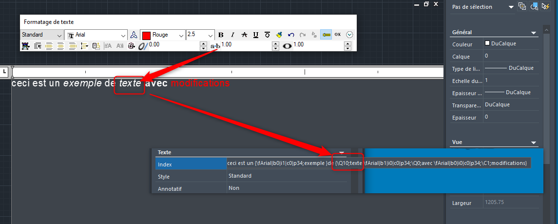

      J'utilise un outil qui doit récupérer la valeur dans le champ Index d'un élément texte dans un dessin. Cependant, je ne m'explique pas pourquoi certaines valeurs sont du type {\Q10;la valeur que je souhaite récupérer}. J'ai constaté que certain des textes n'avait pas le {\Q10; }.
      Que dois-je faire pour avoir retirer le {\Q10; } ?

        Les codes présents dans l'index du texte sont dûs aux polices et modifications ajoutées tels que gras ou italique par exemple.
        Zwcad (comme Autocad) ajoute ces codes pour interpréter la mise en forme.
        En l'occurence, ici Q10 semble correspondre à de l'italique
        Si vous ne voulez plus ce genre de caractères, il faut nettoyer le texte lors de la récupération.
        Il existe des outils Lisp disponibles sur el Net qui nettoient le texte.

          @zwfrance Je vous remercie de la réponse. Je suis une débutante en ce qui concerne les lisp. Existe t-il un site en particulier où on peut trouver des lisp ?
          Qu'est ce que vous entendez par nettoyer le texte lors de la récupération ?
            Les Lisp sont trouvables grâce à une recherche dans Google avec les bons mots clés qui vous renvoient vers des sites comme les forums CadXP par exemple.
            Donc vous pouvez enlever vous même les propriétés en retirant le gras, l'italique etc, lors de l'édition du texte, mais il existe peut-être aussi des programmes Lip qui enlèvent les propriétés automatiquement.
