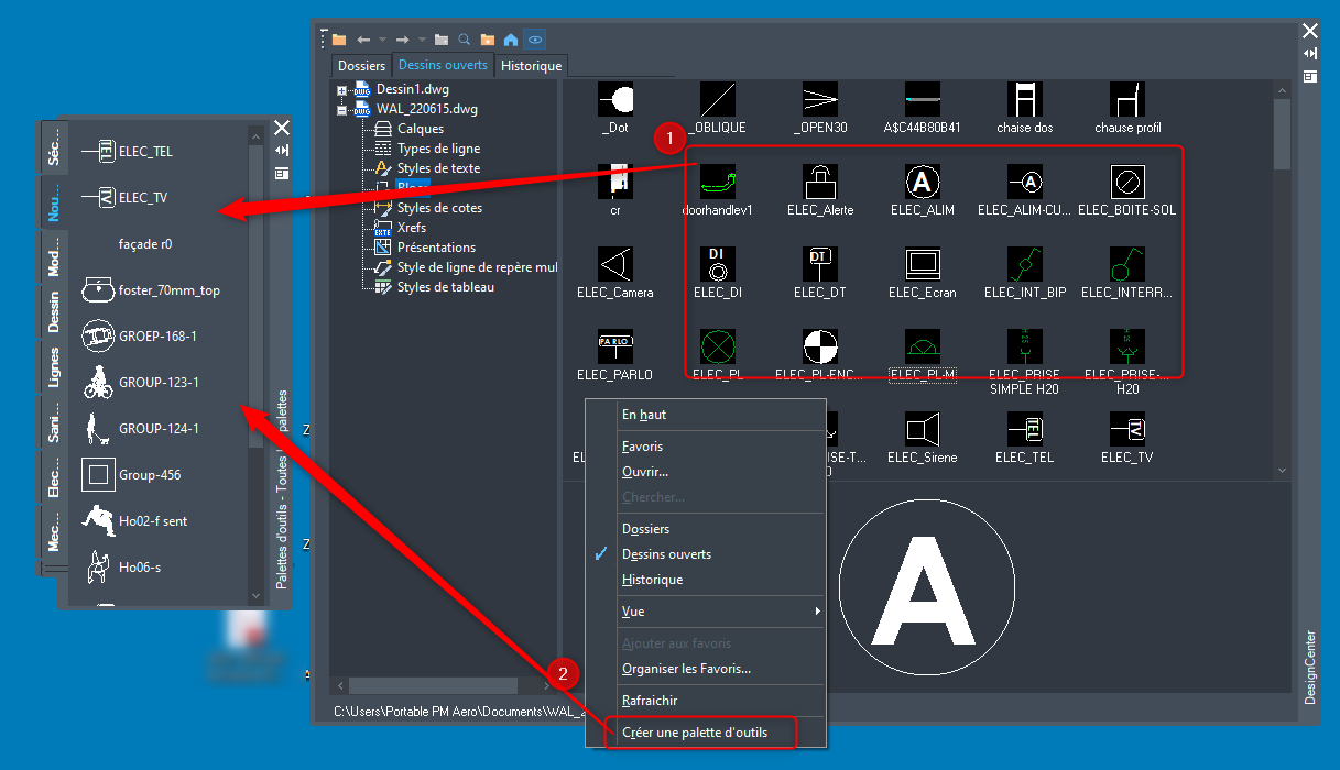

        C'est étrange, il n'y a normalement pas de problème à glisser déposer des blocs depuis l'explorateur de Windows ou le Design Center.
        Dans le Design Center vous pouvez aussi directement faire un clic droit > Créer une palette d'outils (point 2 sur la capture en dessous)
