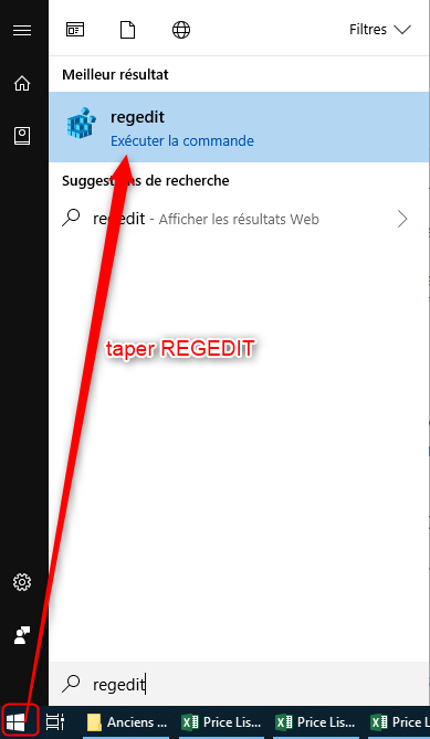

      2- Lancer REGEDIT et modifier la base de registre :

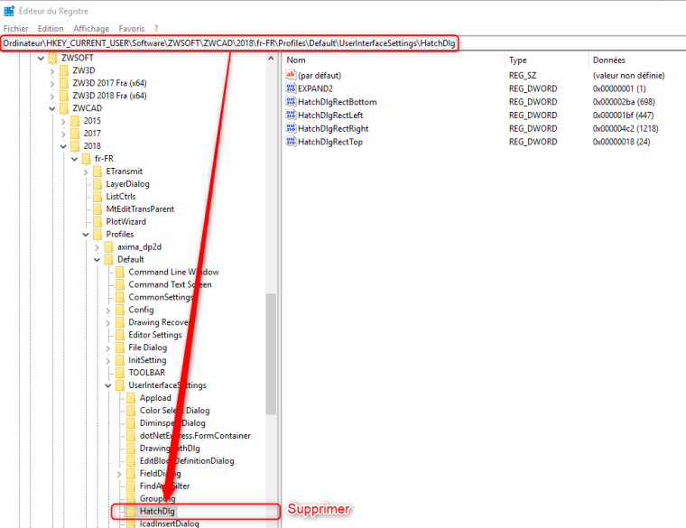

      3- Allez chercher la clé Ordinateur\HKEY_CURRENT_USER\Software\ZWSOFT\ZWCAD\2018\fr-FR\Profiles\Default\UserInterfaceSettings\HatchDlg Supprimez cette clé : elle se recréra avec les valeurs par défaut au prochain démarrage de ZWCAD

          Comme vu ensemble au tél, il était nécessaire dans votre cas de supprimer le niveau supérieur dans la base de registre, à savoir UserInterfaceSettings. Cela remet aussi à zéro les autres cases.

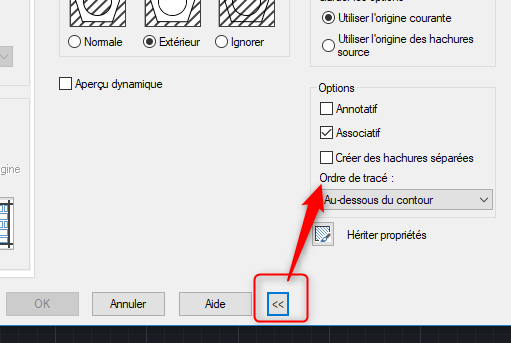

            Merci pour votre aide, mais j'ai toujours un souci avec la fenêtre hachure, cette fois ci elle s'ouvre bien mais elle n'est pas entière et pas moyen de l'agrandir
              ZWFrance admin @p.signolet last edited by
              @p-signolet Bonjour, vous parlez de cette option ? (clic en bas à droite)
              • P
                oui c'est bien cette fenêtre mais je n'en vois qu'un petit morceau

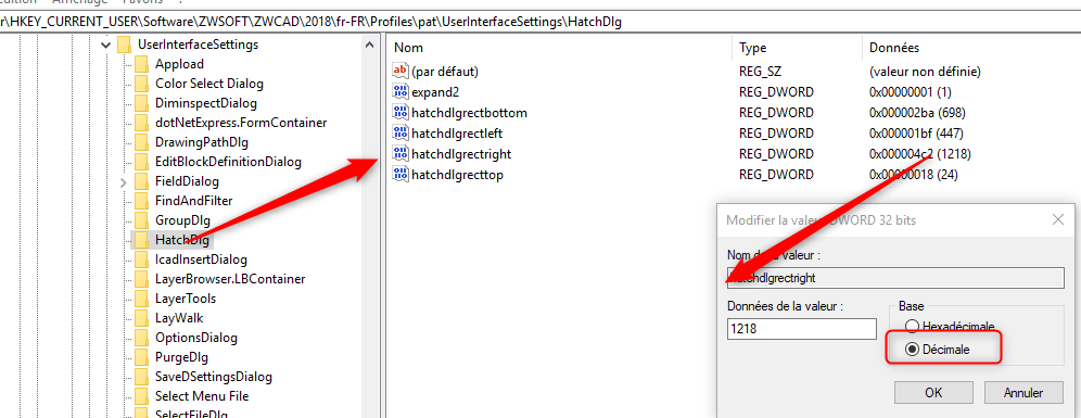

                  Du coup, je ne vois pas trop d'ou viens le problème. Il a dû reperdre ses coordonnées... : Retentez de nettoyer la base de registre, sinon, modifiez ou supprimez uniquement ces valeurs :
                  Et vérifiez si vous n'avez pas débranché rebranché vos écrans entre temps. Les valeurs se mémorisent lors de la sortie du logiciel.
                  • P
                    C'est parfait tout est bon j'ai modifié la valeur de la taille de la fenêtre pour quelle soit entière à l'écran . Merci pour votre aide
