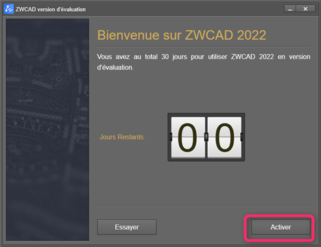

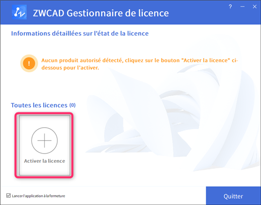

      1/Lorsque la fenêtre d'évaluation s'affiche, cliquez sur "Activer".

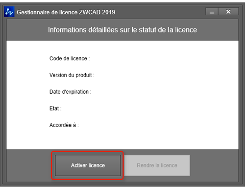

      2/ Vous serez alors redirigé vers le gestionnaire de licence de ZWCAD. Cliquez sur "Activer licence"

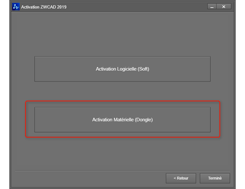

      Méthode pour des versions avant ZWCAD 2022
      3/ Sélectionner "Activation matérielle : Dongle"

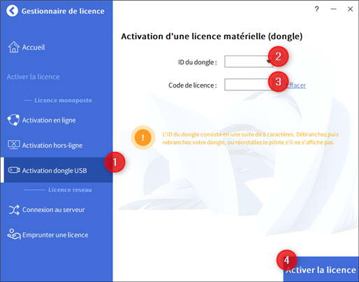

      Méthode pour des versions après 2022 :

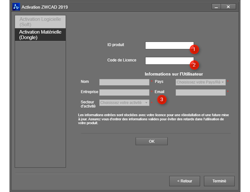

      Méthode avant ZWCAD 2022
      4/ Sur la fenêtre suivante, assurez-vous que la case "ID Produit" soit bien automatiquement remplie. Si ce n'est pas le cas, cela signifie que le dongle n'est pas reconnu :
      - Soit parce que celui-ci n'est pas installé (donc connectez le à votre port USB et recommencez la manipulation)
      - Soit parce que Windows 10 ne reconnait pas votre Dongle (cela peut arriver après certaines mises à jour Windows par exemple). Dans ce cas, cliquez sur ce lien : https://forums.zwfrance.fr/topic/133/mon-dongle-n-est-pas-reconnu
      5/ Entrez ensuite votre code de licence, qui est mentionné sur votre certificat de licence, puis remplissez vos informations utilisateur. Elles seront liées à votre dongle.

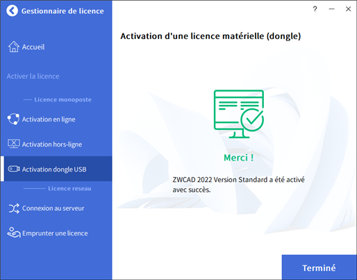

      Après l'activation avec succès de votre licence, une fenêtre s'affichera avec le récapitulatif des informations sur votre licence.
