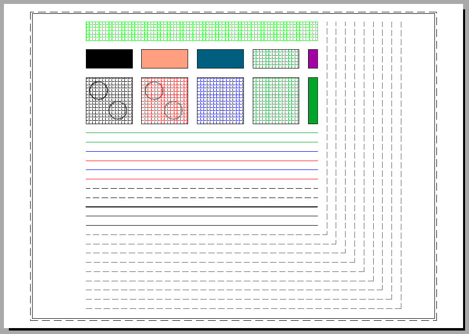

    • RE: Traits et couleurs différents une fois publié en pdf
      Je ne maitrise pas les notions de CTB ou STB mais précédemment, la "table des styles de tracé" était sur "aucune"
      J'ai essayé en cochant ou en décochant "tracé avec style de tracé" ce qui ne changeait rien.
      Au vu de mes nouveaux tests j'imagine que c'est normal étant donné que j'étais sur "aucune".
      Concernant le réglage de la fenêtre de présentation je ne relève pas de sources d'anomalies.
      Quitte à avoir fait de nouveau essais sous vos conseils, je vous joint les résultats.
      Voici via un ZWCAD vierge sans copier coller :
      • la capture d'écran de ma mise en page (résolution traits et couleurs pdf sans copier coller bis)
      • le pdf en étant sur "aucune" et en décochant "tracé avec style de tracé" (résolution traits et couleurs pdf sans copier coller 02 3décoché)
      • le pdf en testant un style de tracé personnalisé. J'ai seulement modifié la couleur verte 102 pour qu'elle apparaisse en vert plus foncé, plus proche de ma mise en page (résolution traits et couleurs pdf sans copier coller bis 05 testRMA 102modifié)
      • le dwg au cas où
      Ce sont surtout les couleurs qui ne sont pas fidèles. Les gris sont plus clairs, le rouge le bleu et le vert de base sont bons mais l'aplat d'un autre bleu, l'aplat violet et les traits et hachures d'un autre vert (le 102) sont plus clair.
      Concernant les épaisseurs de trait, j'avais l'habitude d'avoir plus de nuances sans avoir à zoomer sur les fichiers mais ça semble moins gênant.
      Voilà les nouveautés. A défaut, je me créerais un gabarit avec une "table des styles de tracé" adapté à mon usage.
      Bien à vous,
      Raphaël

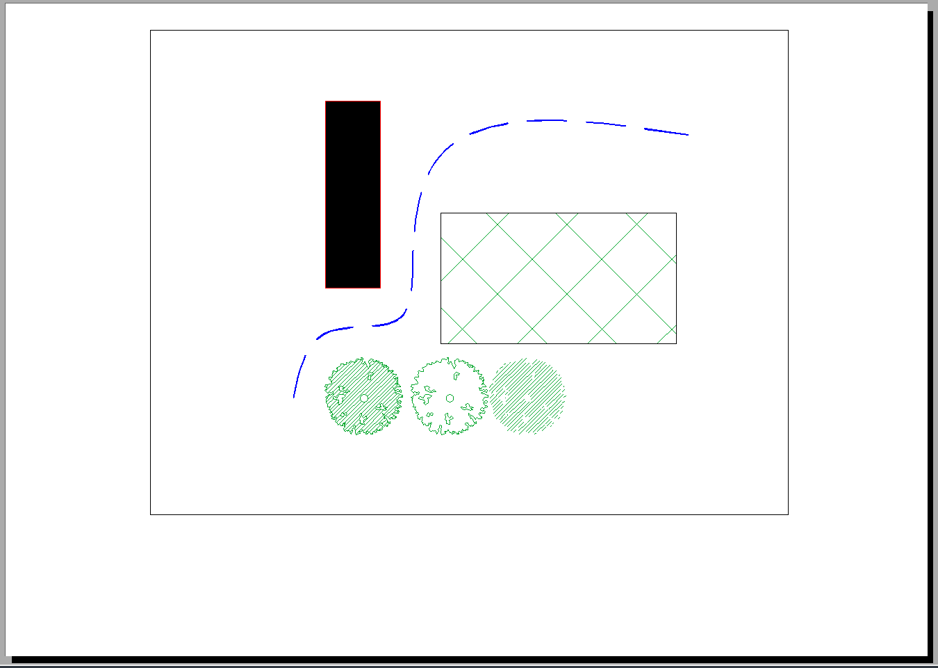

    • Traits et couleurs différents une fois publié en pdf
      Après pas mal de recherche je n'ai pas encore trouvé la solution.
      Il y a un sujet similaire sur ce forum mais non résolu : "Non prise en compte de l'épaisseur de ligne dans publier vers pdf"
      Je cherche donc à ce que le pdf généré par ZWCAD s'affiche comme sur mes mises en page.
      Actuellement, les traits et surtout les couleurs ne correspondent pas.
      Vous trouverez joint une capteur d'écran d'une mise en page et sa publication en pdf.
      Cela ne vient pas des réglages de mon lecteur de pdf.
      Au cas où la solution soit simple je ne surcharge pas ma question de plein de détails mais dans le cas contraire je peux bien sûr donner plus d'informations.
      Merci d'avance pour votre aide,
      Raphaël
      résolution traits et couleurs pdf publié.pdf
      posté dans ZWCAD 2024 2023
