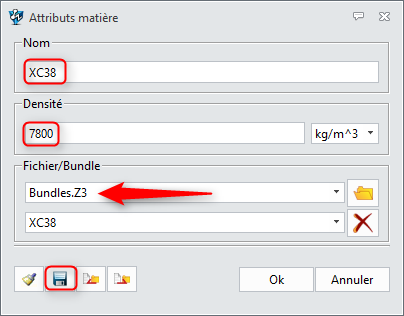

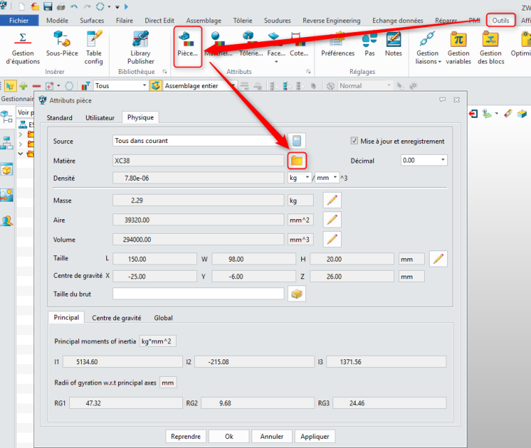

      Pour ajouter une liste de matières à celle qui sont déjà existantes , il faut exécuter Zw3d en tant qu'administrateur cela permet d'avoir un droit d'écriture sur le fichier Bundles.z3 qui contient les matières
      Ajouter toutes les matières souhaitées avec leur densité

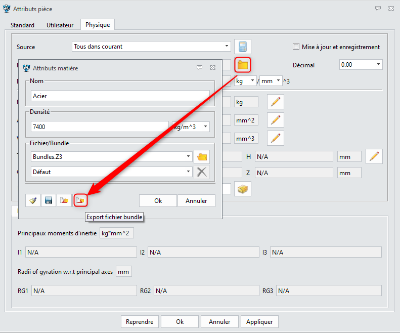

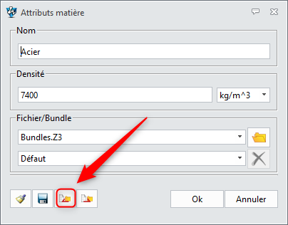

          Pour éditer la liste des matériaux, il faut exporter dans un fichier texte cette liste pour supprimer, ajouter ou modifier des matières.
          Fichier *.txt.
          Enfin réimporter ce fichier.
