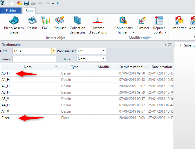

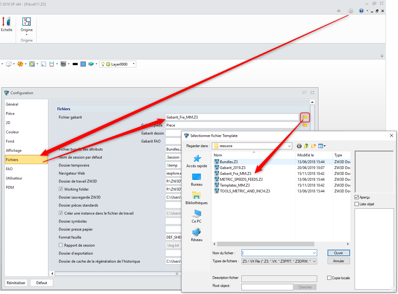

      1 - Copier le fichier gabarit sur le bureau pour le modifier - Dans la configuration vous pouvez le localiser(voir ci dessous) d19cd597-43aa-4814-a99c-507877b72398-image.png
      2 - Double cliqué sur le fichier pour le modifier

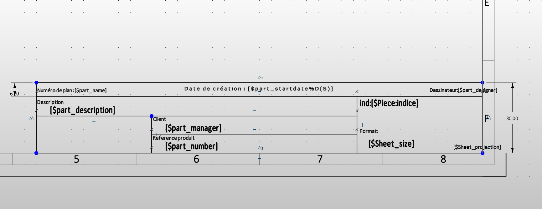

      5 - Personnaliser le cartouche avec un clic droit dans le gestionnaire sur "Title Block"
      fb0a89e0-9782-49fd-8254-fb7d89e97732-image.png 445344e0-7b4f-4c08-b0b0-a3a610db241b-image.png
      6 - Enregister le gabarit du Bureau puis le copier pour remplacer celui par défaut dans la configuration
