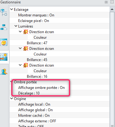

          Bonjour, Tout çà fait, n’hésitez pas à activer les ombres au même endroit 56cdfa55-0b8c-4dad-93e8-e79e8d845d82-image.png

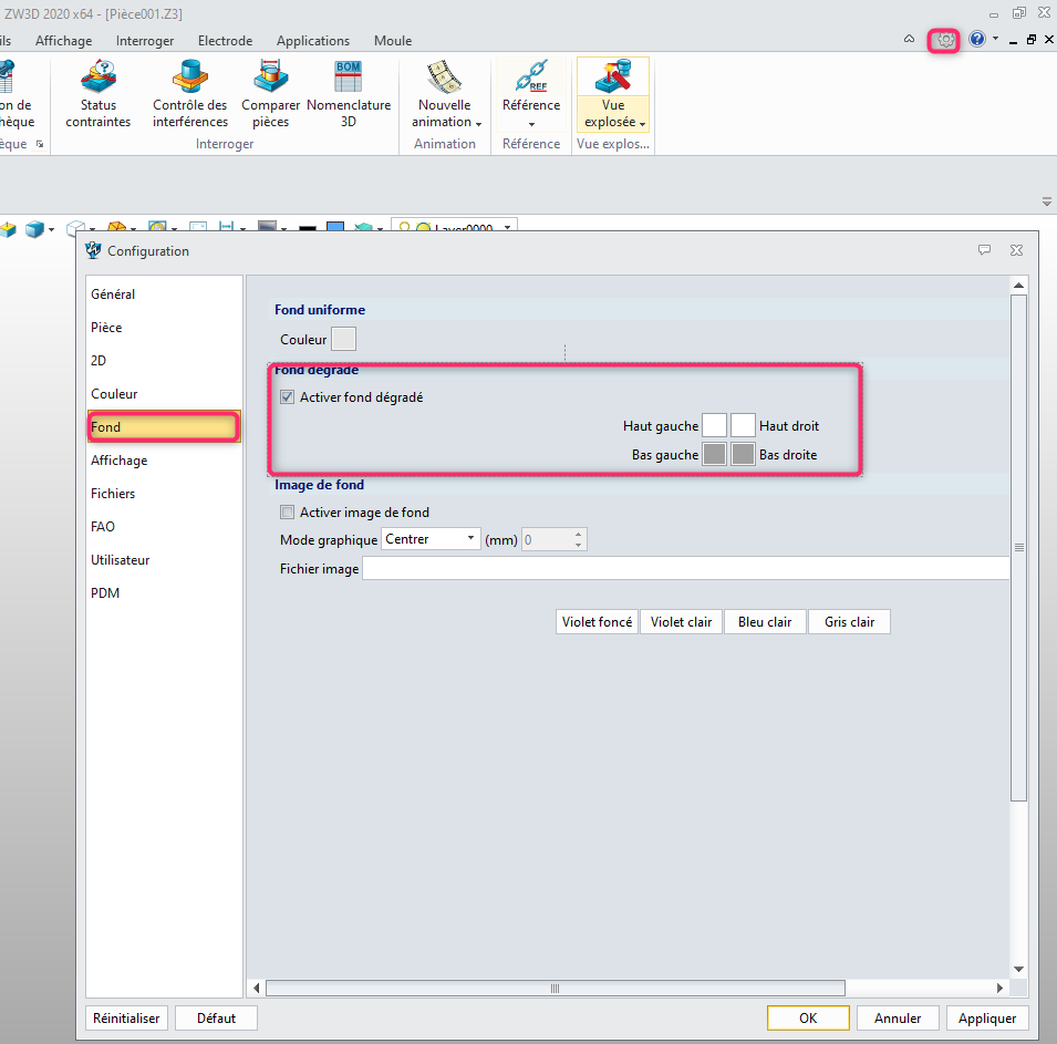

          et de changer le fond d'écran e9283127-d011-4525-944c-b24a95777c65-image.png
