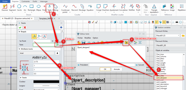

      Bonjour, Pouvez-vous svpl me dire comment remplir les champs du cartouche (nom, date, titre, etc...) ?
      Merci par avance,
        tout simplement en double-cliquant dans arborescence située à gauche de l'écran, lors de la mise en page : vous passez ainsi dans l'éditeur et vous pouvez le personnaliser avec l'ajout d'un logo, de champs automatiques etc..
        Crd
          ZWFrance admin dernière édition par TS
          Par ailleurs, si vous souhaitez le complèter par des variables, procédez comme suit :
          1- Ouvrez le Cartouche
          2- Dans la commande Texte, choisissez l'éditeur et la liste des variables comme ci dessous, puis placez votre texte

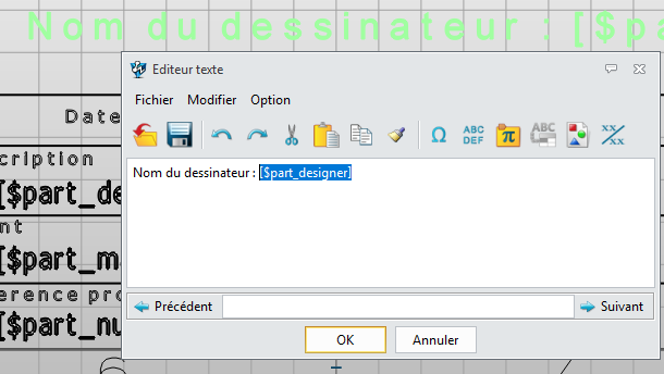

          Le texte est libre mais s'il s'agit d'une variable, elle est précédée d'un $ et sous la forme [$part_designer] Vous pouvez aussi créer vos propres variables.
          3- Pour le modifier, vous pouvez double-cliquer sur le texte et l'éditer directement :

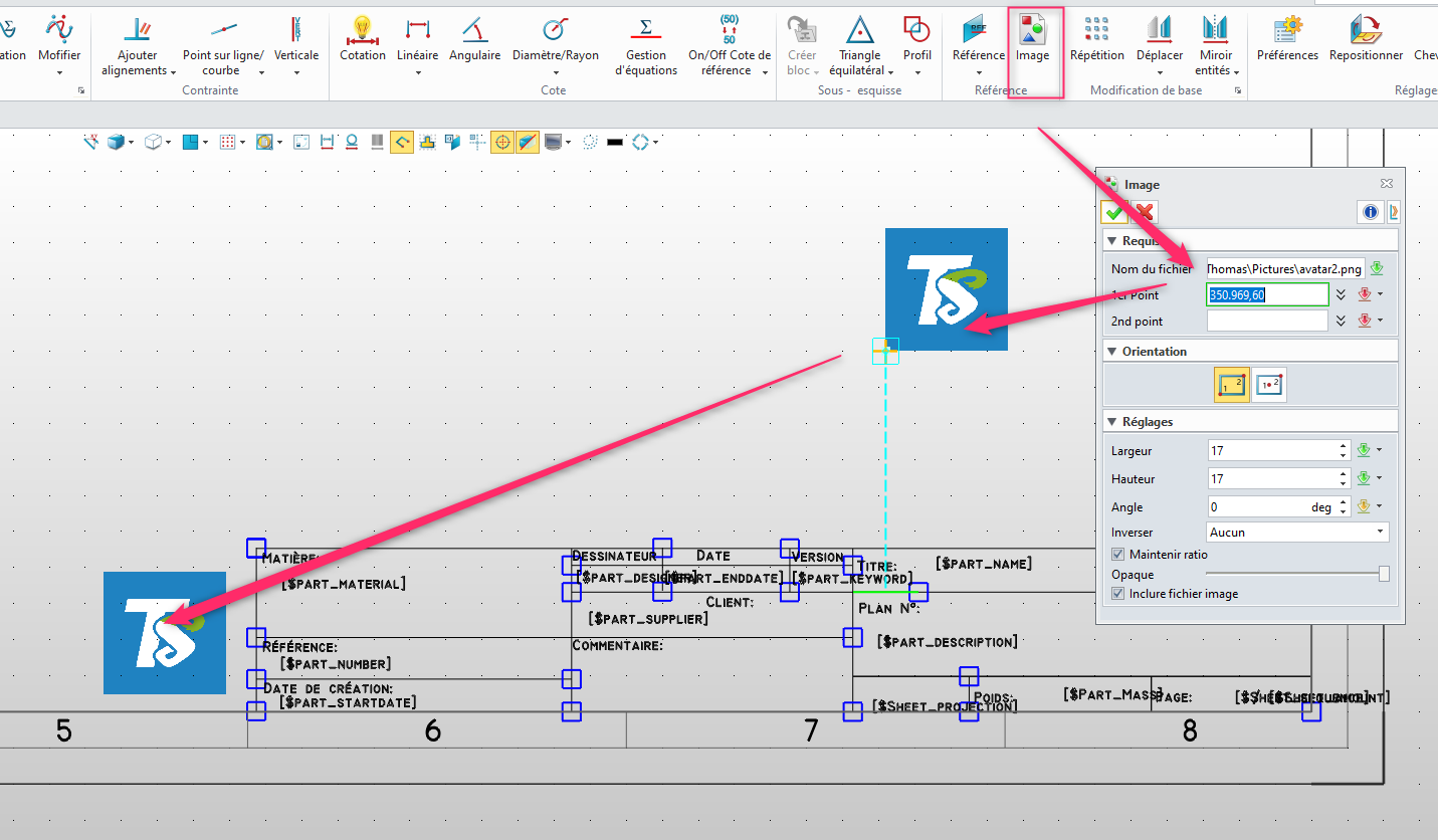

            @ZWFrance Bonjour, je répond sur ce post qui est celui qui colle le plus à ma question : comment insérer un logo dans le cartouche ? J'ai tenté un import d'image, mais sans succès ; tout le reste du cartouche ayant été facilement créé grace à ce post.
            Merci par avance.
            F.Johannès.
              Editez le cartouche de votre format et utilisez la commande image dans le groupe référence pour insérer votre logo
              Ensuite copiez collez le cartouche finalisé dans chaque formatundefined
