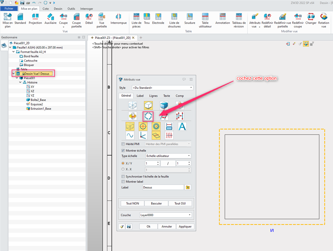

      Je fais une mise en plan d'une pièce.
      Maintenant j'aimerais que ce plan ne soit plus"connecté" avec la pièce 3D, de telle manière que si je modifie ma pièce, le plan ne sera pas affecté.
      Existe-t-il une solution? (j'utilise la version 2020).
      Fabrice
      • T
        TS Staff last edited by
        vous pouvez désactiver la mise à jour automatique, la mise en plan sera verrouillée
