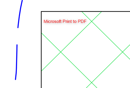

            Je vois dans votre fichier que vous utilisez le pilote Microsoft print to PDF, mais je vous suggère d'utiliser DWGtoPDF.pc5 le pilote natif de ZWCAD pour imprimer en PDF.
            On peut observer une différence des épaisseurs de ligne en fonction du pilote utilisé:

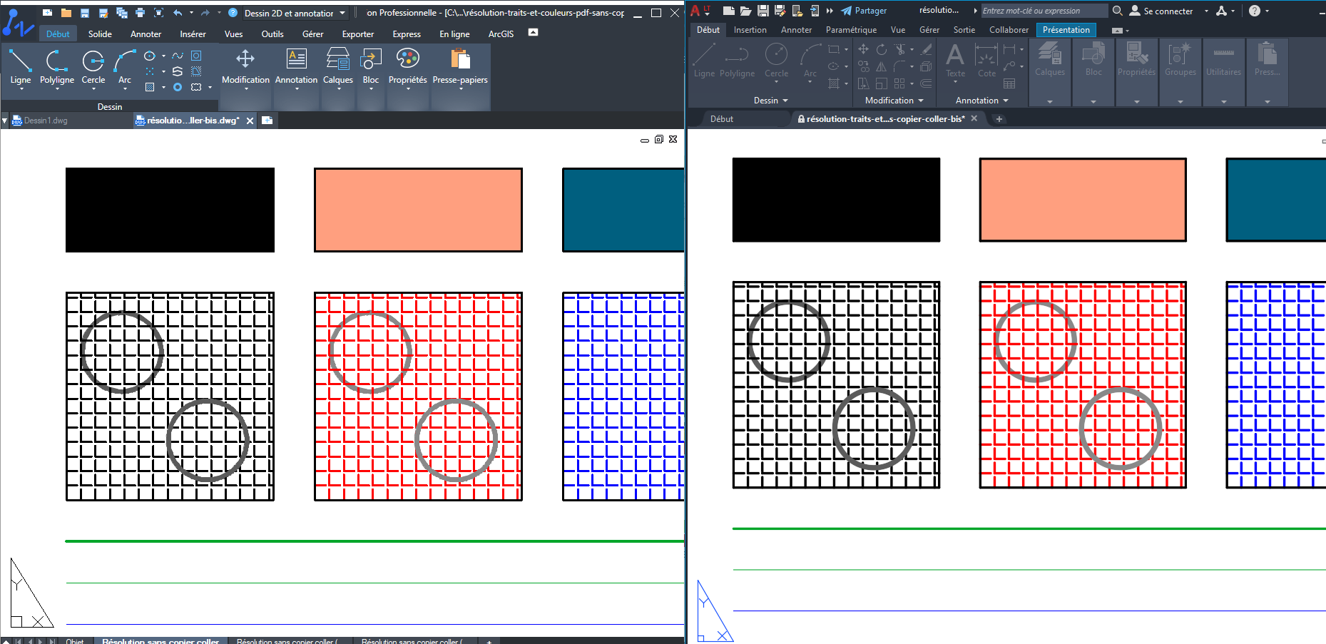

                    Nous avons tradition de comparer les résultats de ZWCAD à ceux d'AutoCad afin de transiger sur les meilleurs réglages.
                    Voici l'affichage des 2 logiciels sur le votre même fichier, même mise en page, et bien sur, même facteur de zoom :
                    Et voici le résultat des 2 PDF imprimés depuis chacun de ces logiciels, au meme zoom (200%) ce qui n'a pas vraiment de sens pour du PDF :
                    Du coup on voit clairement 2 choses :
                    1- Il n'y a quasi aucune différence entre AutoCad et ZWCAD au niveau de l'affichage comme au niveau des sorties PDF
                    2- Il y a bien une différence de couleurs entre l'affichage de AutoCad/ZWCAD vis a vis de la sortie PDF.
                    Ce dernier point n'est pas plus étonnant que cela car entre une visu écran et papier, il y a toujours des différences.
                    Pour ce qui concerne des éditions papiers, nous ne voyons pas de différences, tant sur les épaisseurs que sur les couleurs aussi bien en sorties directes des logiciels que des impressions des PDF.

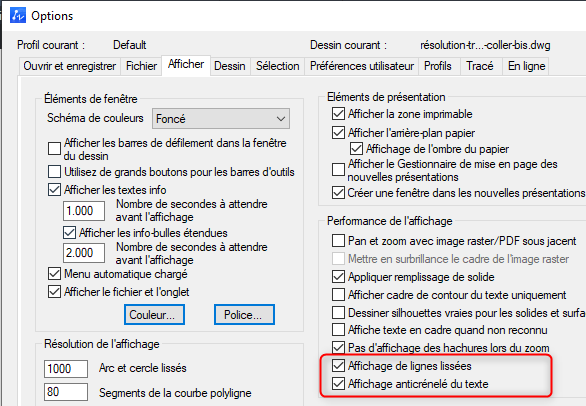

                    Pensez à régler les options d'affichage dans ZWCAD, cela peut avoir un effet d'optique (mais ne change rien au résultat) :
