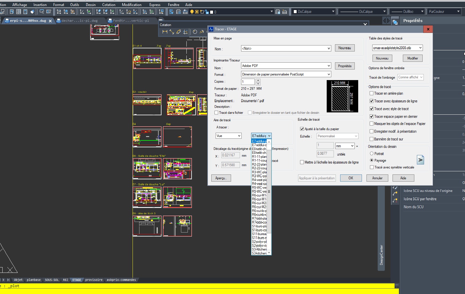

    Bonsoir, le dossier à effacer est caché : Appdata (je l'ai oublié dans ma liste) : [image: image] C:\Users\Patrick\AppData\Roaming\ZWSOFT\ZWCAD\2019 [image: image] Cela devrait résoudre les points 1 et 2 Pour les vues, en effet, je n'avais pas relevé qu'il s'agissait de vues de l'espace papier uniquement. Cela a été demandé à ZWSOFT. Cependant, pour créer rapidos une Vue en espace papier (plus rapide qu'AutoCad ) utilisez le SMART MOUSE et ajoutez dedans une commande lisp : Sans même taper ou cliquer, il vous demandera le nom de la Vue ... [image: image] C'est peut être un point de vue personnel, mais l’intérêt des Vues en papier semble plutôt limité par rapport à l'usage de la commande Publier qui, elle, permet de sélectionner et imprimer d'un coup, y compris en PDF multipage. Le fait de pouvoir importer une mise en page complète depuis une autre fichier (ou gabarit) permet aussi de gagner en productivité. Pour le basculement du SCU, je ne vois pas trop où est le problème puisqu'on peut, depuis le ruban ou la barre d'outil SCU2 directement cliquer sur le nom, avec basculement direct avec UCSFOLLOW à 1 . C'est + rapide que par le manager : 1 seul clic, et pas de case à afficher .... [image: image]
